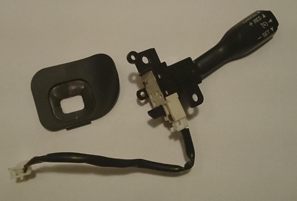

Монтиране на темпомат на Авенсис 3
Вчера монтирахме темпомата. Намерихме ръчката, кабела и пластмасовата капачка, от която излиза, за 100лв от автоморга. Свалена е от волан на Авенсис (2012г) с дясна дирекция, но това няма значение защото волана е един и същ. Ако се поръчват нови от ТМ излизат около 300лв. Намерих и китайски кит-ове в интернет за 60$ без доставката. Монтирането на самата ръчка не е трудно, но го правихме при човек, който си разбира от работата защото не бяхме сигурни дали няма да има някакви изненади – примерно да се налага някакво програмиране за да заработи. Оказа се, че темпомата заработва веднага след като се монтира и свърже – т.е. не се прави нищо допълнително. Това са необходимите стъпки за монтаж на ръчката на Авенсис 3:
1. Свалят се внимателно с права отвертка двете капачки на волана отзад (вляво и вдясно)
2. През дупките им с права отвертка се изместват двете подсигурителни пружини настрани за да се освободи Airbag-a с клаксона – излиза напред
3. Откачат се 2-та куплунга на Airbag-a и се маха настрани за да не пречи – единия е за него, а другия е за клаксона
4. Предварително се включва кабелчето в куплунга на самата ръчка на темпомата за по-удобно – както е на снимката
5. Вкарва се ръчката от вътре на вън (монтира се отдясно на волана), като двата винта, които я държат се навиват много удобно отгоре – т.е. НЕ се сваля волана.
6. Включва се кабелчето в буксата на волана – има си предвидено място до тази на Airbag-a
7. Включват се обратно двата куплунга към Airbag-a и се натиска самия Airbag да си щракне в подсигурителните пружинки от двете страни на волана. Ако се погледне през дупките отзад се вижда как подсигурителните пружинки са влезнали в жлебовете на Airbag-a.
8. Слагаме лявата капачка на волана отзад и нахлузваме върху ръчката на темпомата новата дясна капачка (с дупката) и ги щракваме във волана.
Това е всичко, темпомата заработва веднага щом се свърже ръчката. Дори не е нужно да се откача акумулатора - не записва грешка в Airbag-a заради свалянето му. Просто не давайте на "контакт" докато не се сглоби и свърже всичко. При нас се оказа,че няма сложена лампа в таблото за да светва при пускането му, но за да се сложи трябва да се свали таблото с уредите. Тъй като колата е гаранционна засега няма да я поставяме. Иначе самата лампа за темпомата се намира на километража отдолу – първата отляво. Това не пречи на работата му, просто е индикация, че е включен.
Все пак ако някой мисли, че няма да се справи сам мога да препоръчам Жоро - човека който ни го монтира в неговия сервиз в Пазарджик.
Това са пълните каталожни номера на ръчката и кабела:
ръчка: 84632-05010
кабел: 84633-05010
Това е снимка на необходимите части:
Toyota Avensis Sedan 1.8 VVTI 6MT 2011г.
