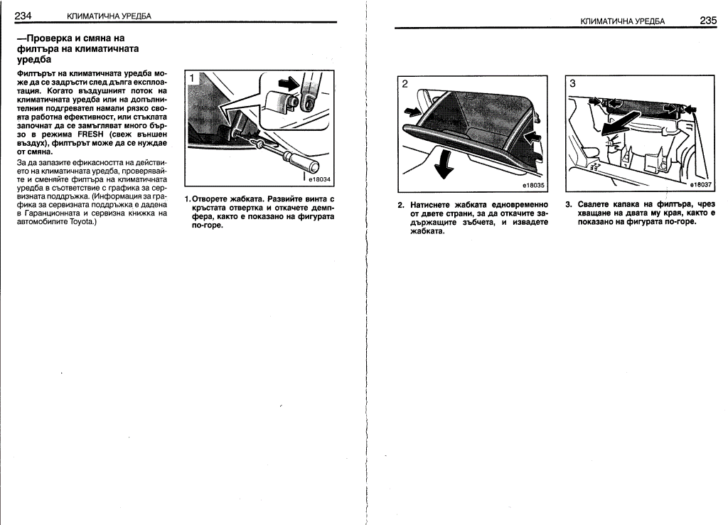

Мнение от ss_mitko » 01 Апр 2009 20:11
Пробвай така.

Мнение от goahead » 02 Апр 2009 19:13
да благодаря, смених го да оказа се прав там в краката сгънат на 3 беше biggrin.gif :thumbsup:
