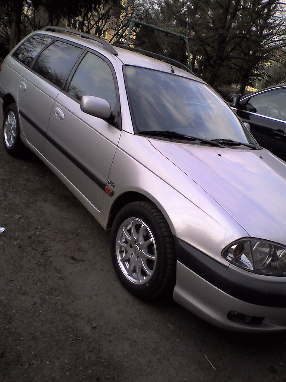

Отностно джантите, по принцип са такива:Size 6,5x15, PCD 5/100, Offset 38 и се карат с гуми 195/60/R15, но ако си мераклия можеш да сложиш 16-ки джанти и да минеш на по-ниски и по-широки гуми smile.gif .
Аз лично си купих нови от мотоексперт, заради добрата цена която ми дадоха комплект с гуми, но сега видях, че един колега в раздел "продава" предлага страхотни джанти внос от Япония и ако можеш да си позволиш такива пари- направо не се замисляй rolleyes.gif :thumbsup:
