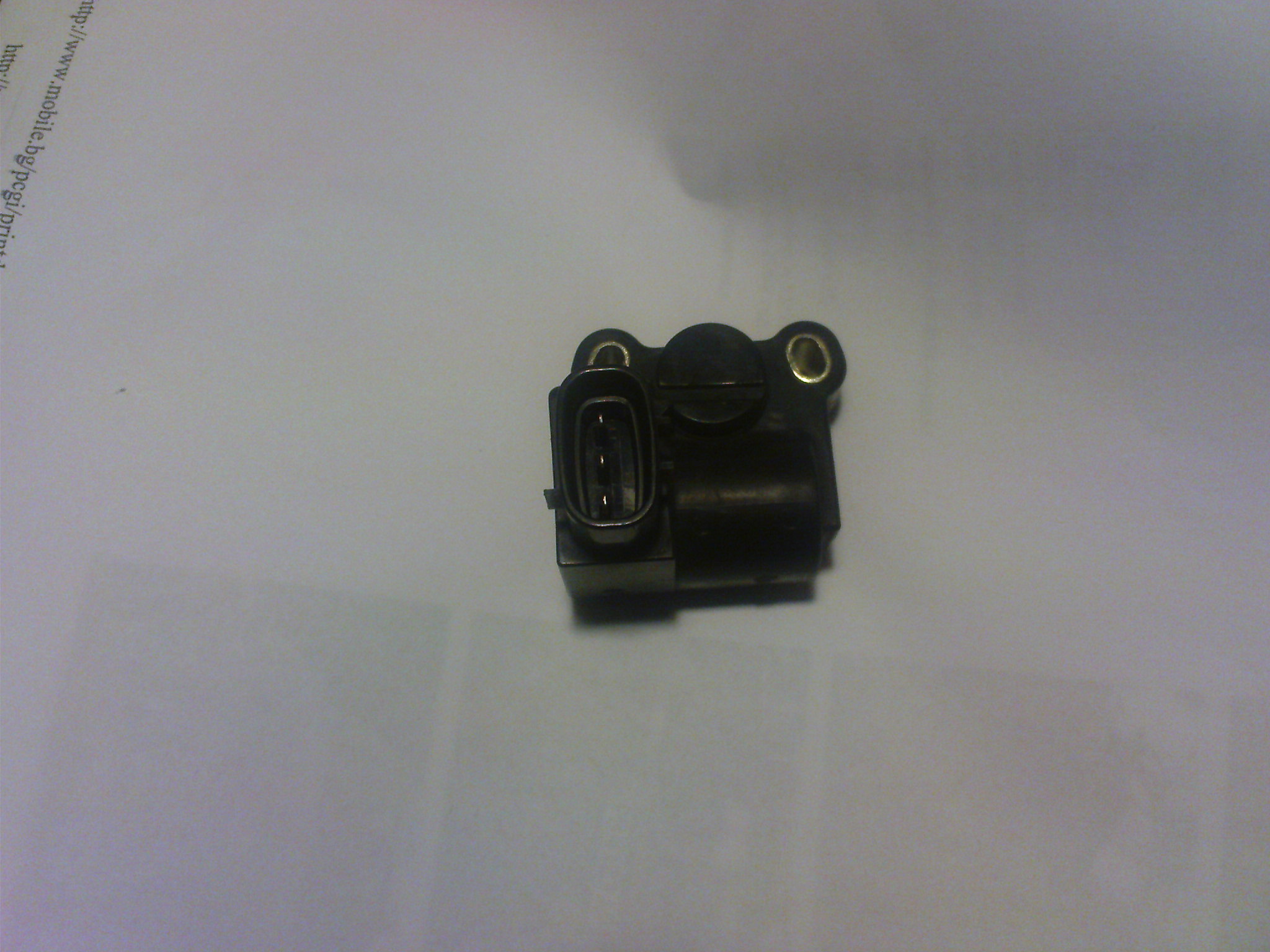

Не мога да намеря клапан за празен ход на корола 1.4 16V 1999г. клапана е с една бобина но пак е с три извода .Проблема е в самата бобина ту има съпротивление ту няма ,ако има е над 300 ома номиналното е 20-30 ома . Ако знае някой от какво друга кола става ще съм много благодарен. Като на картинката.Двигателя е 4EFE за 4AFE е същия на външен вид и има втора намотка която отваря клапана и той също става.
