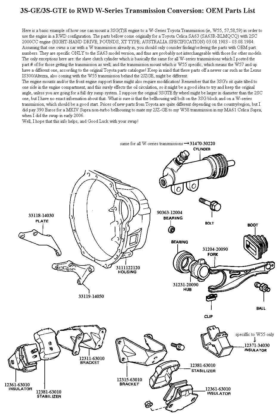

pitaha me kak da polzvat 3S-GTE za RWD, i reshish tuka da postna edin variant wink.gif

пунки това го мислех преди време,,,предполагам е камбана от рс200 и ас200,,,та имаш ли на пазара стойки за двигателя и някакви джаджи за конверсията??
punkara
Мнения: 1505
Местоположение: KP60/MA61
Мнение от punkara » 09 Юли 2008 17:02
rudolf написа:пунки това го мислех преди време,,,предполагам е камбана от рс200 и ас200,,,та имаш ли на пазара стойки за двигателя и някакви джаджи за конверсията??

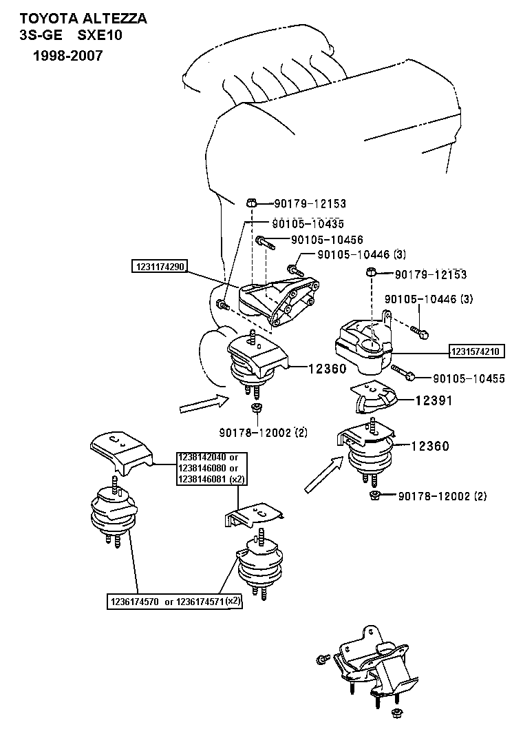

a eto i variant sus plankite i tamponite na Altezza s 3S-GE, tezi chasti pone shte gi ima 100 na 100, ponezhe kolata e proizvezhdana do minalata godina wink.gif

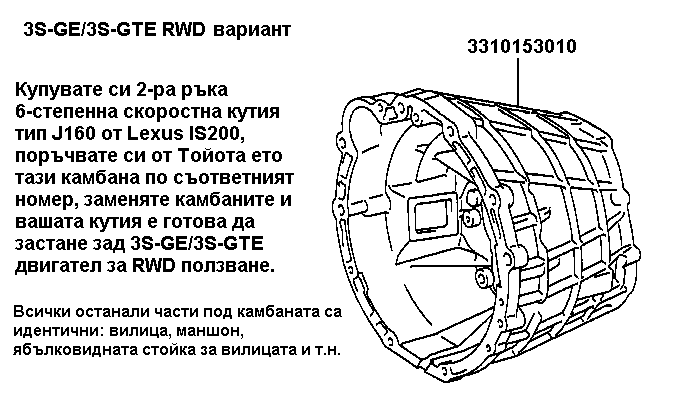

znachi toku shto proverih:
kambanata za 3S-GE da se metne na W-seriya kutiya nomer 3111122120 struva 290evro + DDS (20%)
kambanata za J160 ot Altezza s 3S-GE da se metne na J160 6-stepenna kutiya nomer 3310153010 struva 448evro + DDS v mestniyat Toyota dealer.
Ima veroyatnost da nyama purviyat variant, shtot e ot Celica s 2S dvigatel ot 1983, no vtoriyat go ima sus sigurnost.
