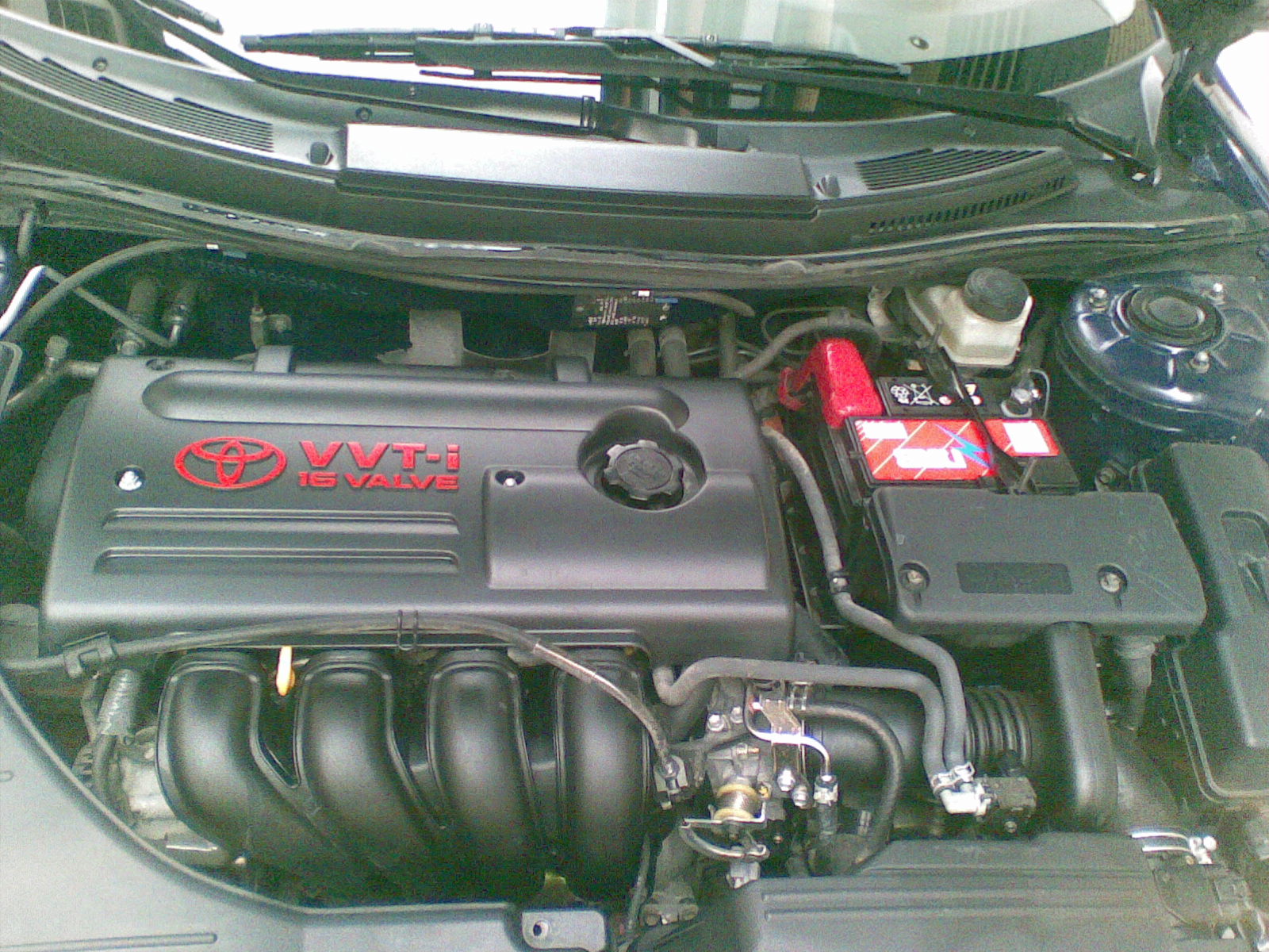

здравейте форума е супер от кога турся не6то подобно :).Търся ehxaust system i cold air intake за моята селика (vvti 143hp 2000g).в много американски сайтове ми излизат GT i GTS.Та въпроса ми е ако поръ4ам GT 6те паснат ли на моя модел и огромна ли е разликата мейду моя модел и този GT в USA.предварително благодаря и има ли магазини в бг за тези не6та от сорта на :Greddy,HKS,APEXi,MAGNAFLOW,.В испания съм и все о6те не сре6нах тези марки.Предлагат ми на ROAR за 450evro 5години гаранция плюс това е и легално двоумя се.
