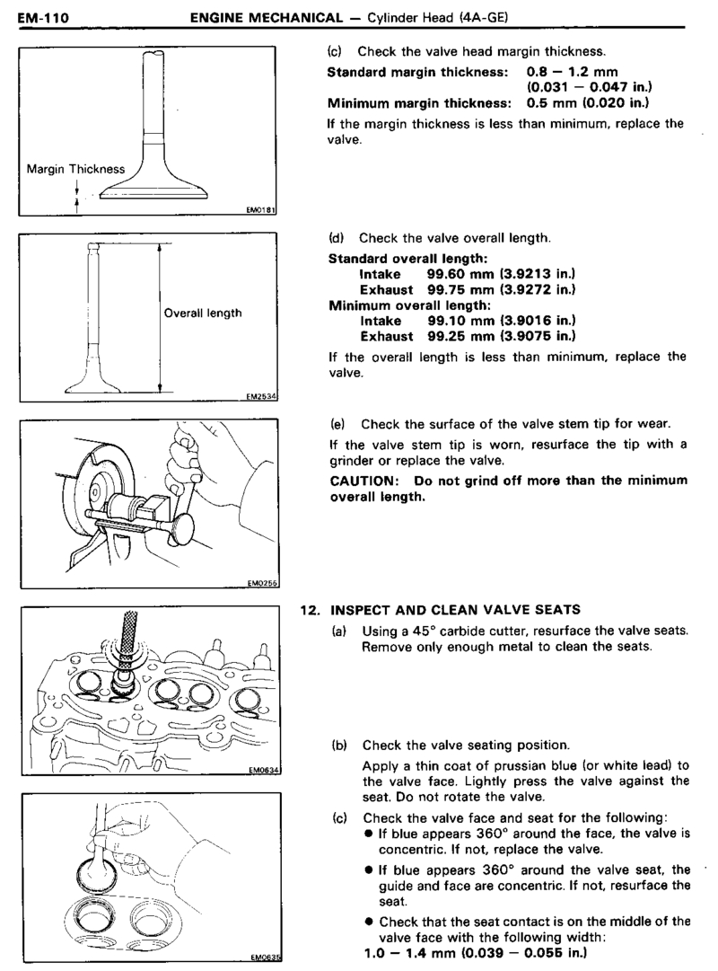

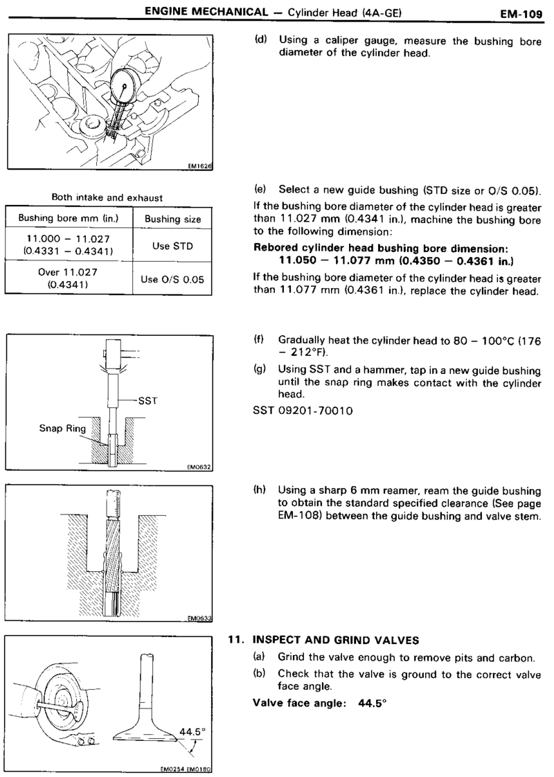

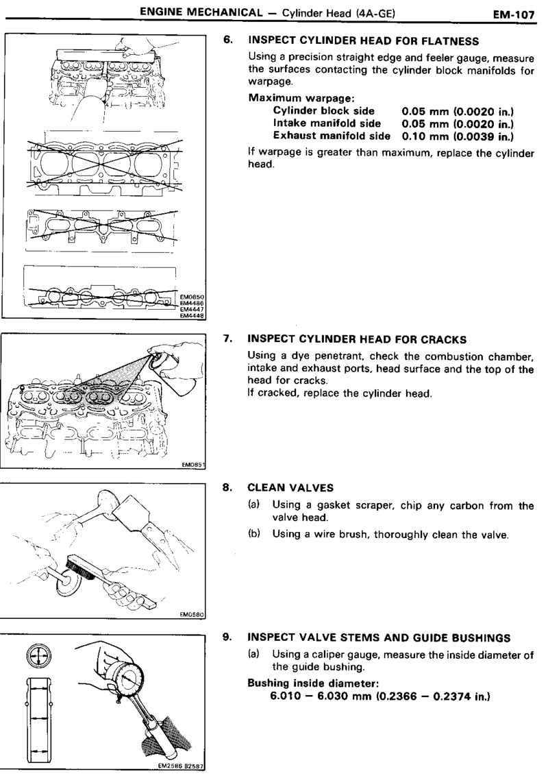

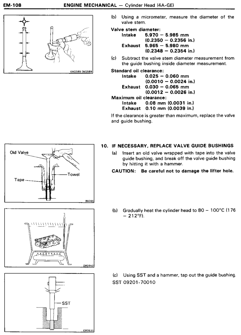

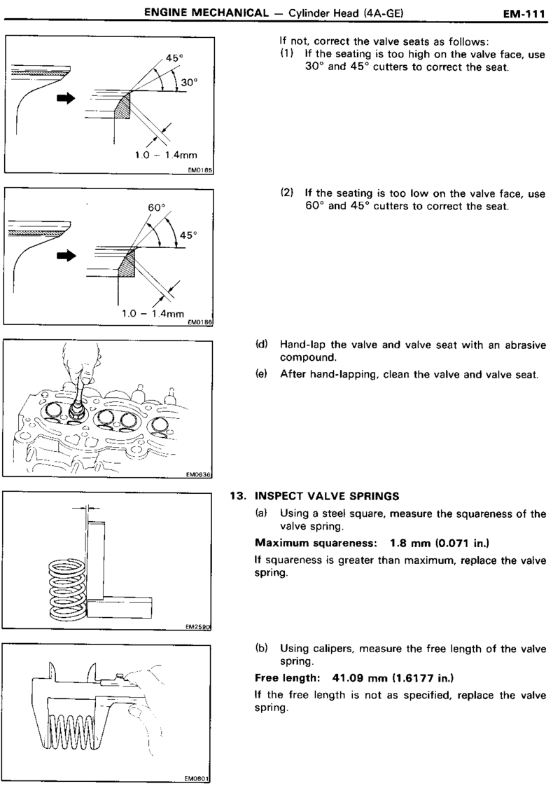

tuka reshih da kacha vazni stranichki ot knigite na toyota, za da mogat horata koito pravyat takiva remonti da se konsultirat burzo i lesno!
spesifikaciya glava.jpg (355.77 KiB) Преглеждано 2814 пъти
glava 2.jpg (271.61 KiB) Преглеждано 2814 пъти
glava 3.jpg (341.17 KiB) Преглеждано 2814 пъти
glava 4.jpg (366.84 KiB) Преглеждано 2814 пъти
glava 5.jpg (265.68 KiB) Преглеждано 2814 пъти
