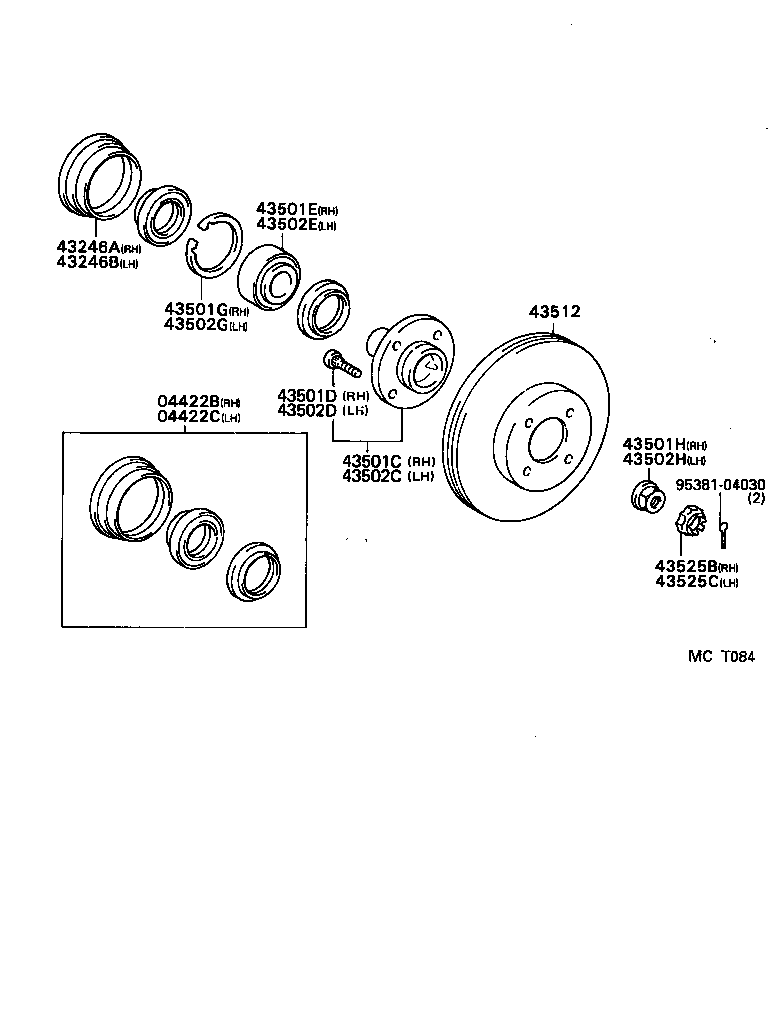

Ima malak problem. ot 2-3 dena neshto mi traka v prednana diasna guma wse edno vatre w gumata predi da sa ia slojili na jantata sa pusnali kama4e i se tarkalia i udria v jantata. Svalih janatata i se okaza 4e "neshtoto" si se tarkalia niakade vatre mejdu spira4nite diskove - 4uva se iasno 4e e to4no tam. Kato zavartia diska na raka i se tarkalia. Diskobete sa 2 s orebriavane mejdu tiah. vazmojno li e da e vlezlo neshto tam ohmy.gif i kak da go izkaram? (kak se nari4a tova keto darji diskovete - glavina ???) ima li neshto vatre koeto moje da se e e4upilo ?
kakvo da pravia ?
namerih tazi shemi4ka no ne vijdam nishto koeto da moje da predizvikva tozi shum

stranno, prosto ne vijdam kade moje nesto da se e zagnezdilo i da se dviji bez da izpadne wacko.gif . ako iskash da izvadish spirachnia disk, prosto izvadi spirachnia aparat(sigurno sa dva bolta 17mm) i ot tam diska ste izkochi, ako e rajdiasal i ne ste da izliza, samia disk bi triabvalo da ima dve dupki s rezba, navii dva bolta 12mm(rezbata im e 8mm) i taka ste izkarash diska.

vzemi i edin chuk i udriai po ruba na diska (ne tam deto hvashtat spirachkite) i shte izpada kakvato rajda ima vutre. moje i drugi raboti da izpadat

Hora niama rajda, kolata e na 3 godini i diskovete sa kato novi, dori i da imat rajda ot vatre ne moje da e tolkova mnogo a i zapo4na da 4uka izvednaj i si se tarkalia pri niski obotori, pri po visoki ne - sugurno centrubejnite sili go darjat
ugabuga - az karah nad 200 km i ne padna kakvoto e imalo vatre i ne viarvam s 4ukane da padne :(
