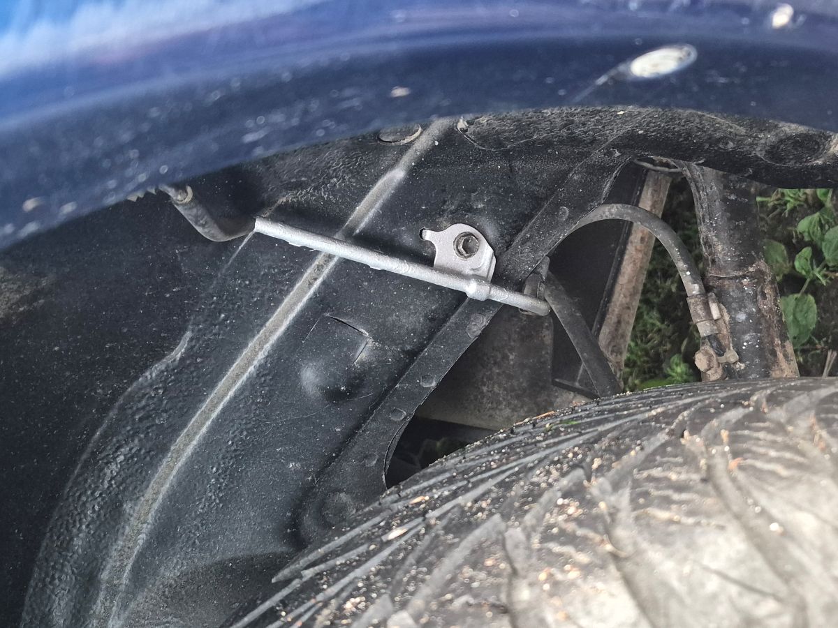

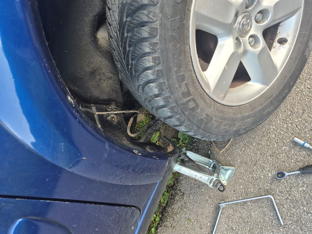

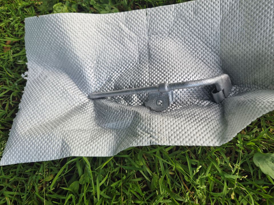

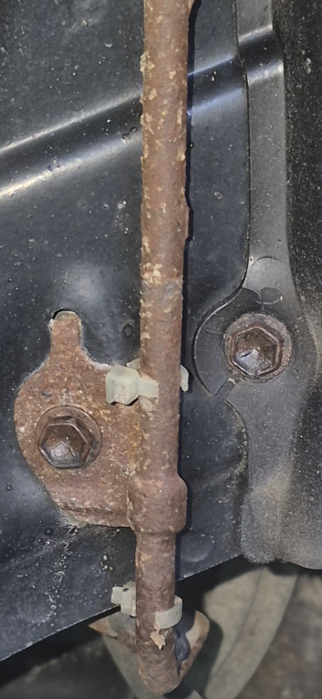

днес направих един доста лесен проект(20мин) – боядисване на уж тръбите, а всъщност държачите на жилата на ръчната спирачка на RAV4 XA20, 2003 г.
Приличат на тръби, но са само държачи и ги намазах с преобразувател за ръжда, после ги напръсках с цинков спрей.
Държат се с един болт 10 мм и са щипнати за жилото. Повдигате джипчето на крик, без да сваляте гумата – има достатъчно място. Крикът се намира под пасажерската седалка, а останалите инструменти са в левия и десния джоб на багажника (къса база). :cheers:
