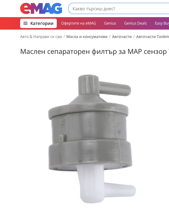

Благодаря ти Тинк, преди три дни пръснах със спрей MAP сензора който отива към това филтърче
и се замислих дали не е за смяна. Ще го проверя и мъркуча също.

Какво е наименуванието на това филтърче до MAP сензора за да го сменя ако е запушено?
gelevision
- Мнения: 173
- Регистриран на: 13 Авг 2024 13:43
- Автомобил: RAV 4, D4D 2.2 136ks
RAV4 XA30 2.2 D4D 136кс. Набира като спънат кон
Намерих го - Маслен сепараторен филтър за MAP сензор. Само EMAG го предлага.
