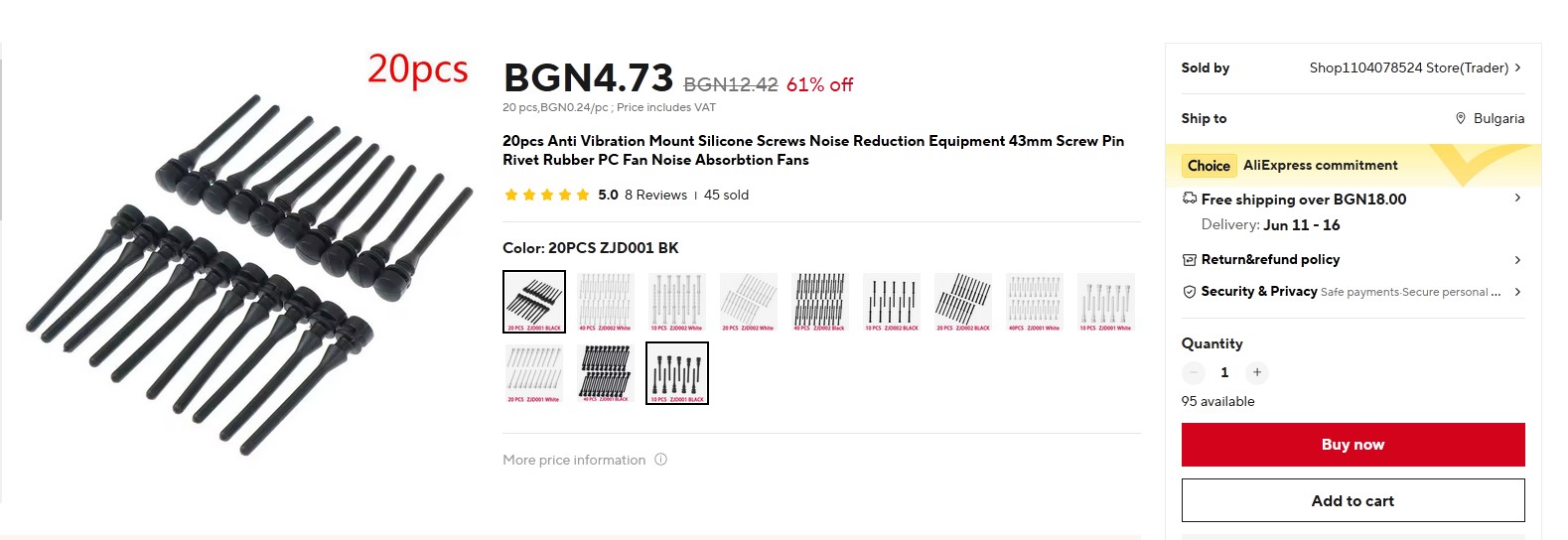

Купуваш си гумени крепежи за вентилатори - по спомен 40-50 броя за под 10 лева. Издърпваш режеш "и си ти патрона".
Примерно:
https://vi.aliexpress.com/item/1005008082638528.html
Screenshot 2025-05-30 184703.jpg (132.91 KiB) Преглеждано 11527 пъти

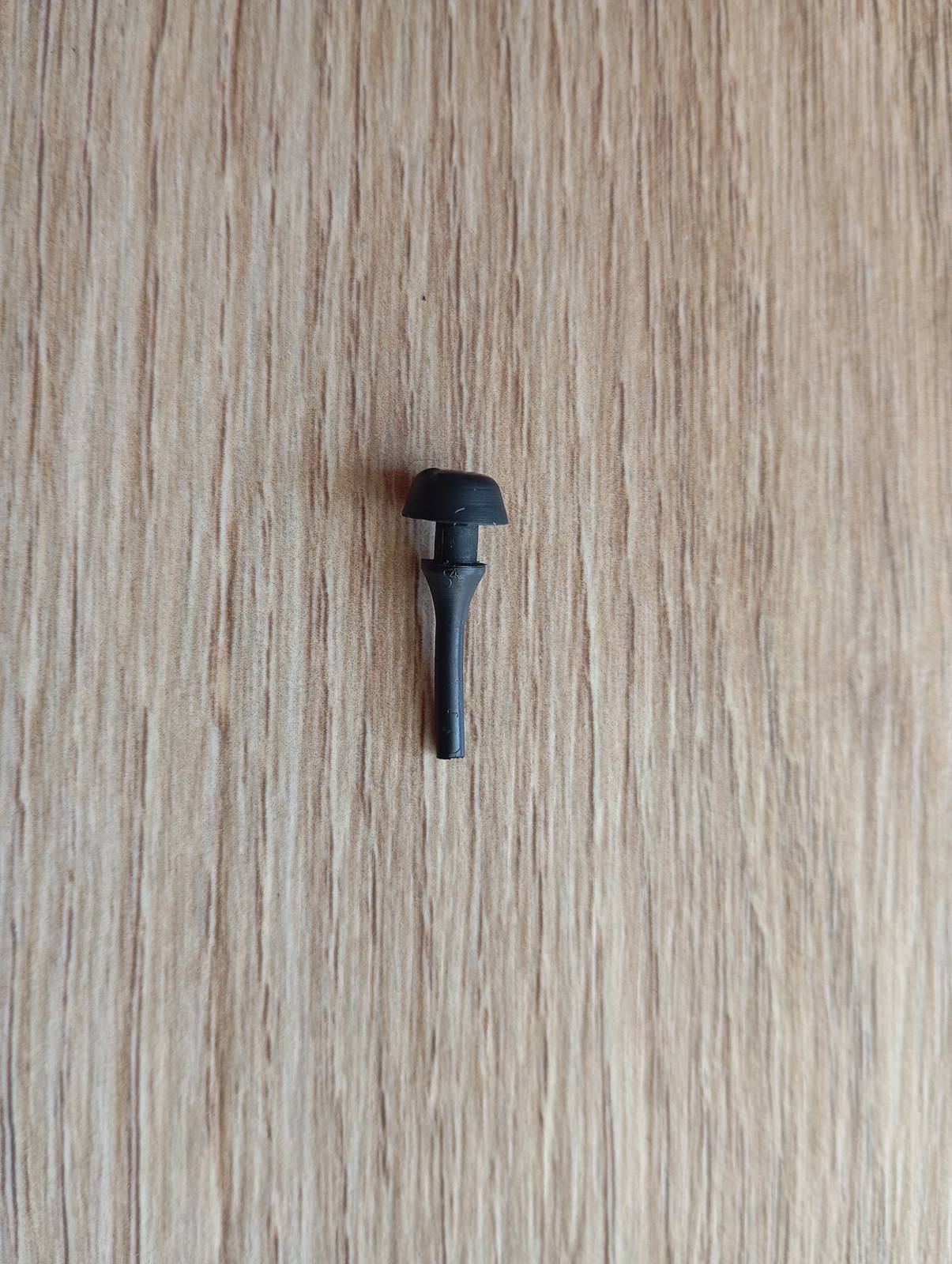

Да добавя моите 40 стотинки по темата:
Вчера разглобих подлакътника. Титанично усилие да развия 6 видии с отвертка.
Отворите в предната част ги разширих с 4мм свредло. Оригинално са около 2.5-3.5мм и не влиза танпончето.
Направих грешката да разпробия и отзад в ъглите леглата, като си мислех че има легла за тампони. Оказаха се монтажни места за спестени видии - навих 2 видии 3.2мм за дърво и предпилагам че спре да ми се изскубва подлакътника от пантата му.
Тампони извадих от шкафа - купувани са преди време по спомен 50 броя за 2-3 лева. Скъпотия...
