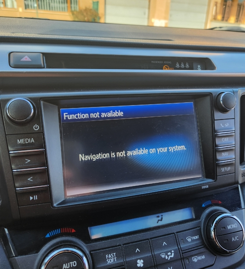

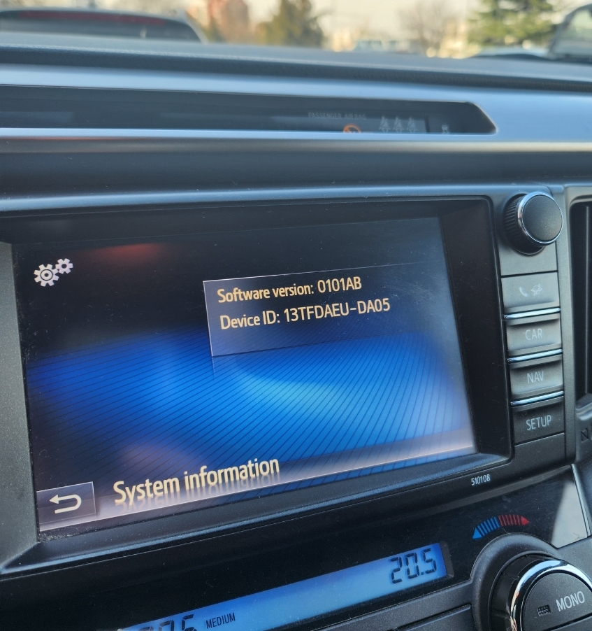

- Първият проблем е навигацията. На самата мултимедия имам бутон NAV, но при натискането му, ми излиза съобщение "Navigation is not available on your system" със заглавие "Function not available". От менюто за системна информация виждам, че софтуерната ми версия е (0101AB), и на самия панел на мултимедията, точно под дисплея пише (510108) - ще прикача 2 снимки.

Съобщение NAV
Съобщение NAV
Софтуерна версия
Софтуерна версия

За навигацията ти трябва модул. Скъпи са, а и после ще трябва да си купиш карта. Тя пък може да е прекалено стара, за да може да я ползваш смислено. По‐лесно да си гледаш нави на телефона.

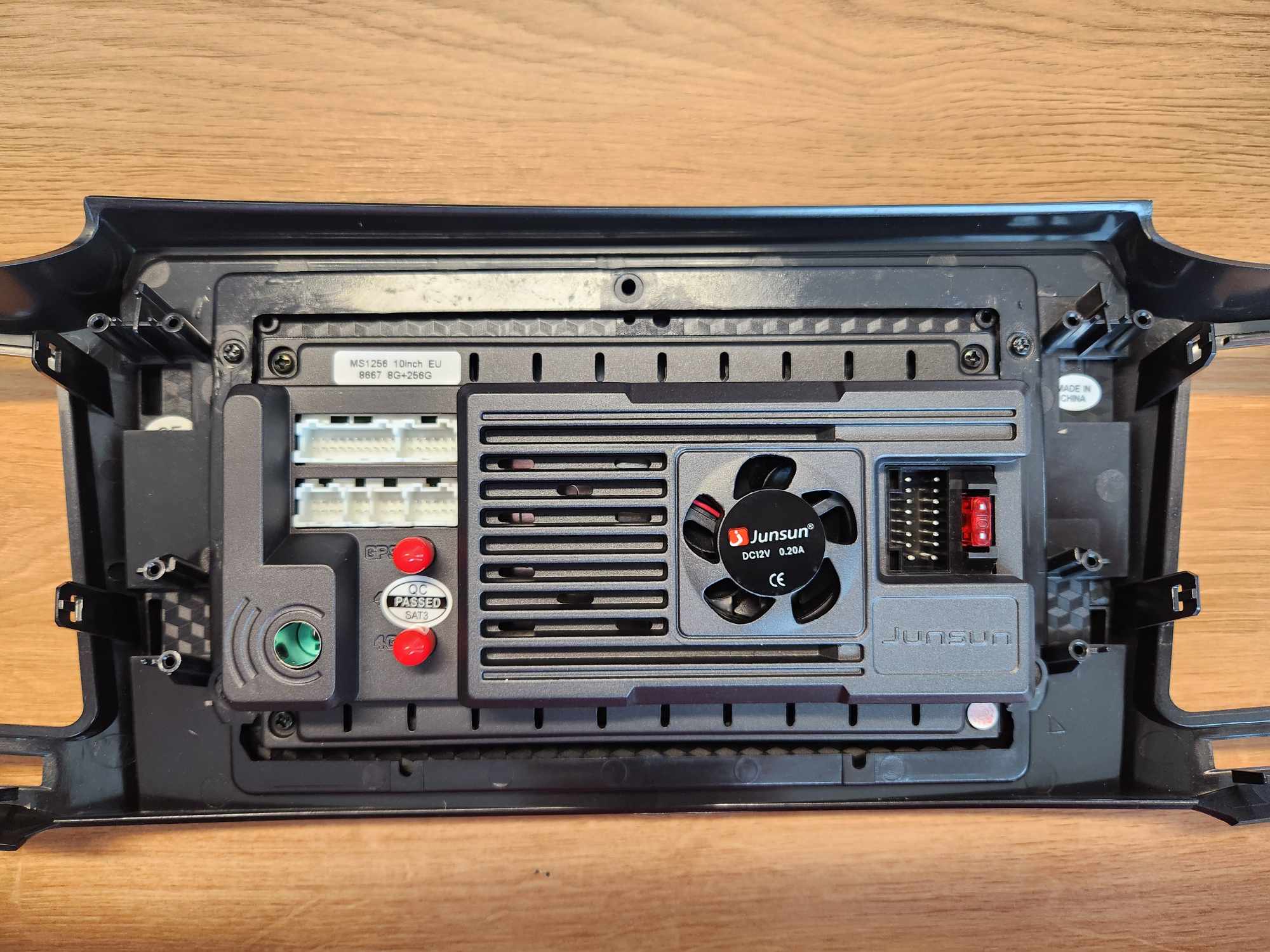

Току що пристигна. Предстои монтаж и тестове. Има си CAN модул, вграден вентилатор (който китаеца ми обясни, че може да се контролира от приложение) и допълнителни антени.
Колкото до другата част - не е $50 и се надявам да е ставнително добра.

Kolev_Rav4, както се казва "Доволен ще останеш" :D . Имах преди години огледало с видеорегистратор на Junsun.Марката е добра. Ако му сложиш и една SIM карта за данни ще стане супер. Ако имаш задна камера има едни настойки за ситемата за възпроизвеждане на картината. Аз достра си поиграх докато го намеря и уцеля точната настойка. Отначало ми изкарваше едни раето и черно бели точки, но лед правилната настойка катрината е идеална, дори и нощем.

Всичко е монтирано. Китайците ми дадоха кода за настройките на CAN модула и всичко тръгна (управление от волана, камера за задно виждане). Даже е интересно, че показва налягането във всяка една гума и управлението на климатроника. Купих код и за активация Junsun Security и сега мога да следя в реално време къде се намира автомобила. Като минус бих казал, че за момента единствено микрофона е с по-ниско качество от оригиналния (предложиха ми да купя допълнителен, но за момента ще се въздържа). Не го очаквах, но съм приятно изненадан.
