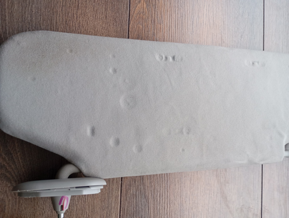

Благодаря колеги, мисля че ще се оправя оттук нататък. По моргите едва ли ще намеря читави сенници, пък дори и да намеря, кефът ще е не повече от 1-2 години. Ще проверя и в Тойота за нови сенници, ама цената още отсега я предусещам. tooth.gif Ще говоря и с моите тапицери, тия дето щях да ги хокам (бтв, поуката от цялата история е, че не бива да се прибързва с изводите и агресията), да видим дали могат да ги тапицират по някакъв начин. drunk.gif

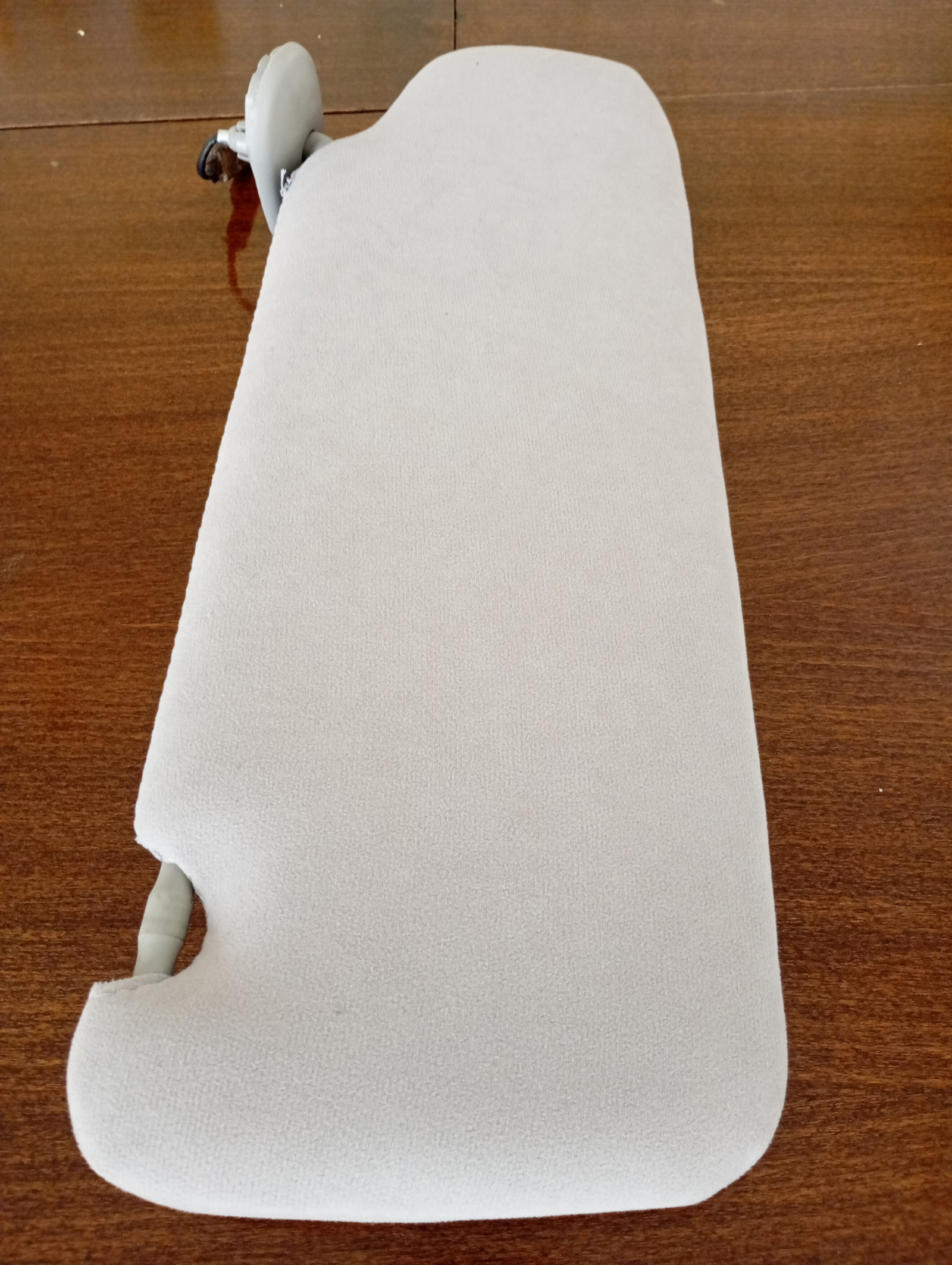

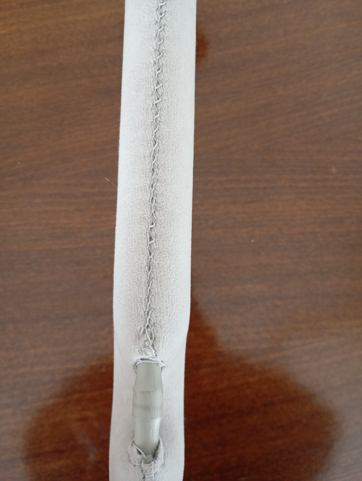

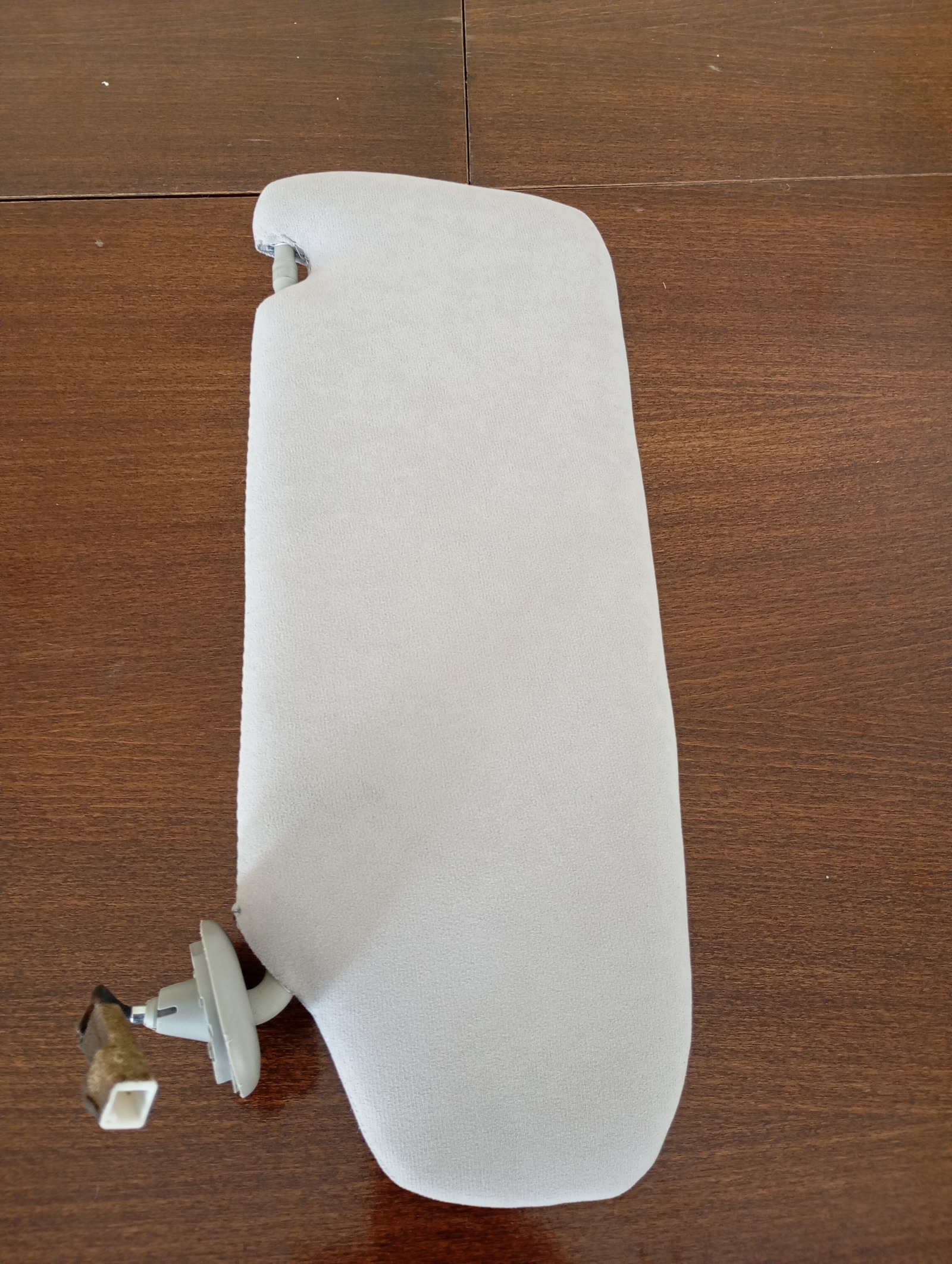

Мисия успешна. :D
Претапициран сенник с плата на тавана.
Единствената "врътка" е, че огледалата остават отвътре. Но аз и без друго не ги ползвам, така че ще мина и без тях. punk.gif
Ако вашият тапицер ви казва, че не може да стане, покажете му тази тема. stupid.gif

Мнение от mapamop » 13 Мар 2025 14:02
Тинк, това е без да се сваля старият плат нали?
Дефакто е "калъф по кройка".

Мнение от Тинк » 13 Мар 2025 14:23
mapamop написа: 13 Мар 2025 14:02 Тинк, това е без да се сваля старият плат нали?
Ами не знам, мисля че са свалили стария, на пипане не се усеща твърде дебело. Но е достатъчно меко, почти плюшено, аз съм доволен.
