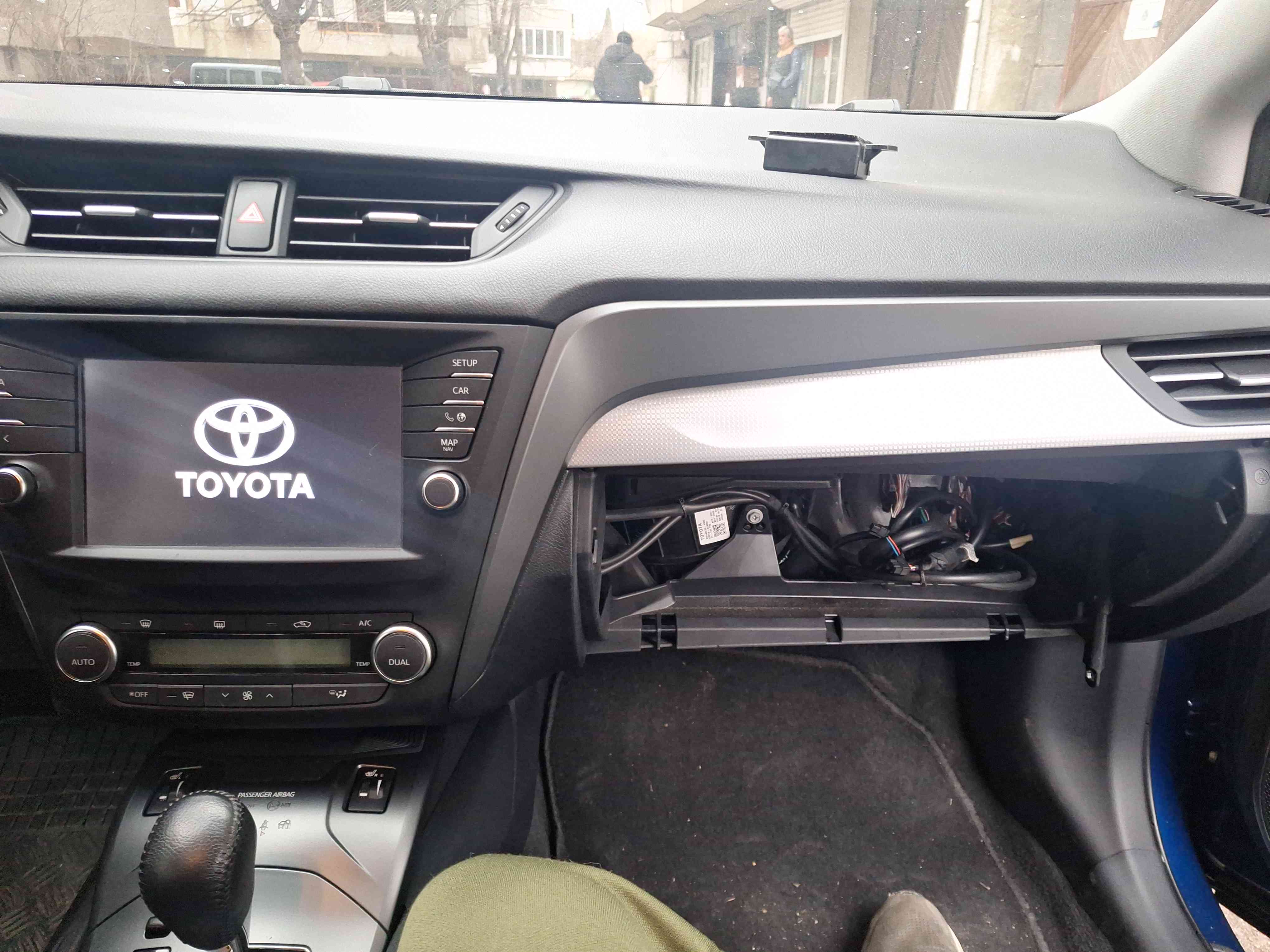

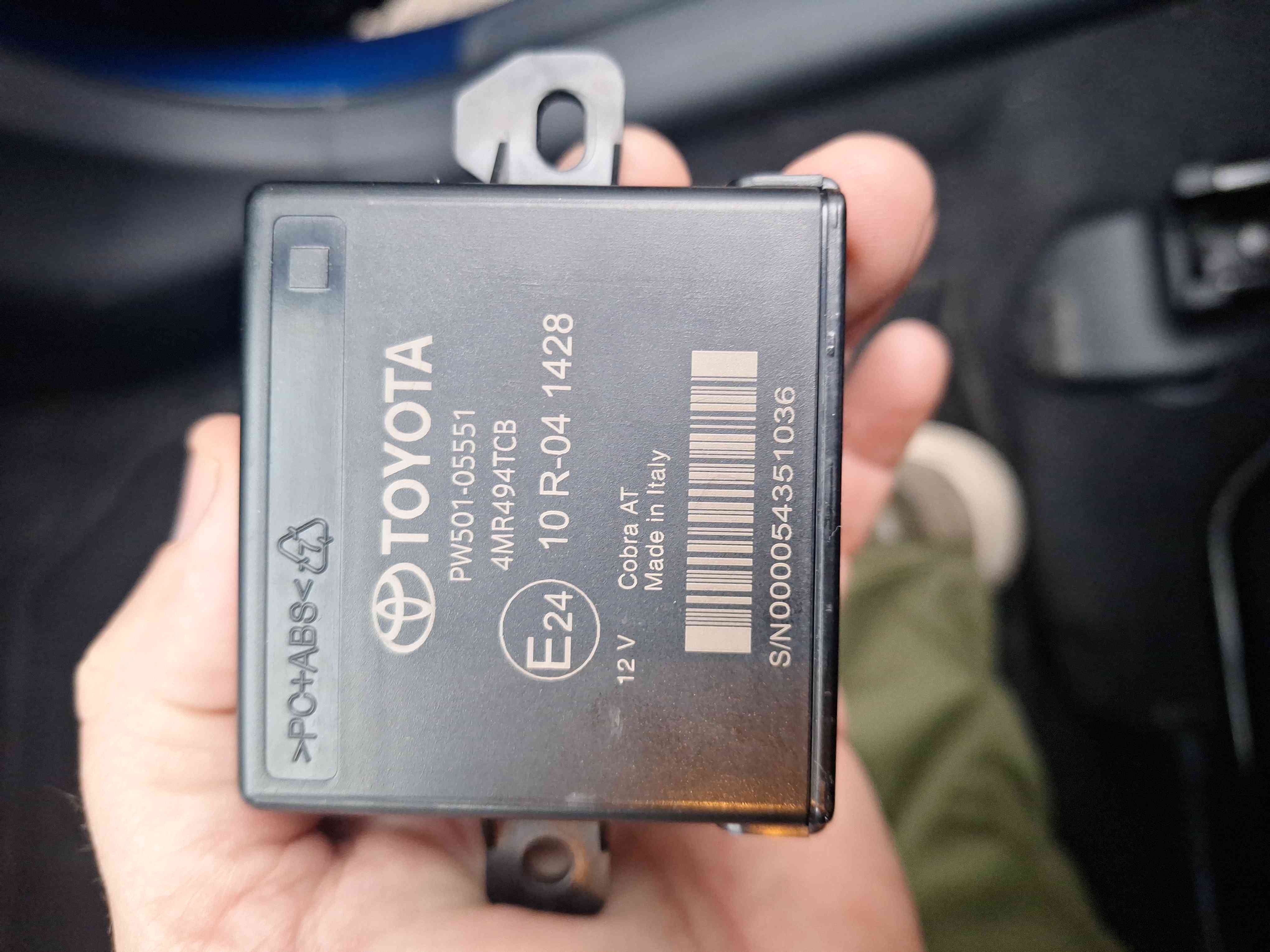

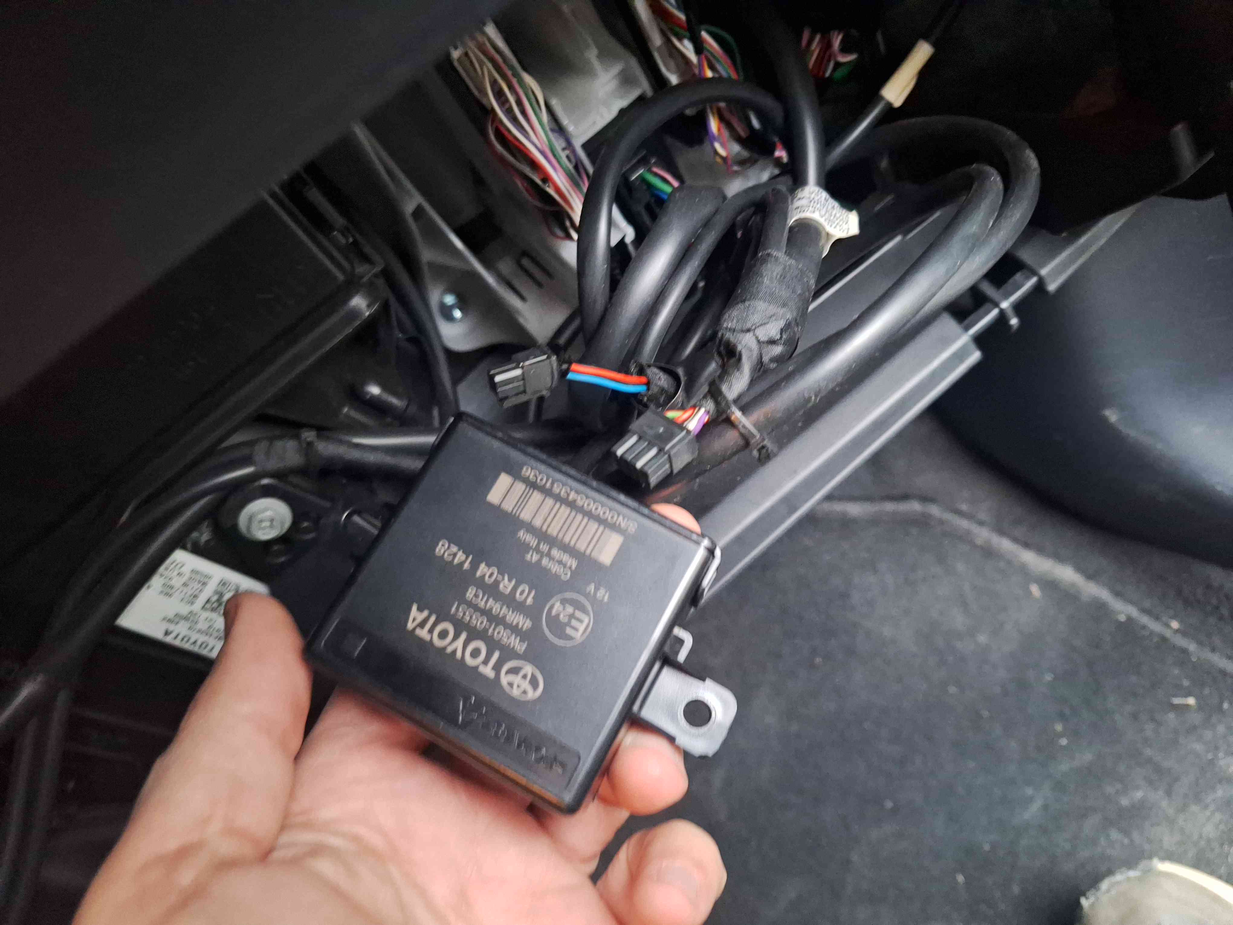

1.Има проблем със задния парктроник - не реагират датчиците . Не знам дали е оригинален или добавян, модула е на Тойота , намира се зад жабката. В ляво над копчетата за огледалата има бутон от който може да се включва и изключва звука от парктроника (_прилагам снимки на модула ). Къде да се търси проблема ?

Тази марка парктроници работят само с пълен набор датчици и само с неговите си датчици. Един да липсва и си в трапа.
Изхвърли го и си сложи китайски, или търси неработещия датчик. В моите очи е пълен и неоправдано скъп боклук.

Метода с отвертката - вкарваш на контакт преди запалване, включваш на задна скорост да се включи парктроника, и слагаш примерно една отверка "в окото на датчика". Ако работи - върха на отвертката се усеща да вибрира. Този който не вибрира е вероятно проблемен. Късат се кабелите зад/под бронята или буксата на сензора събира мизерия.
