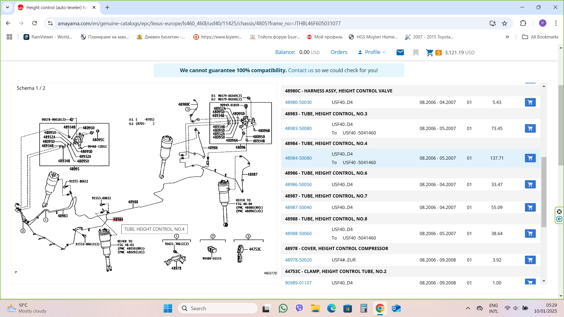

Търся помощ за определяне на един елемент от въздушното окачване на Лексус ЛС 460.
VIN: JTHBL46F605031077.
Става въпрос за линията, която захранва с въздух преден ляв амортисьор.

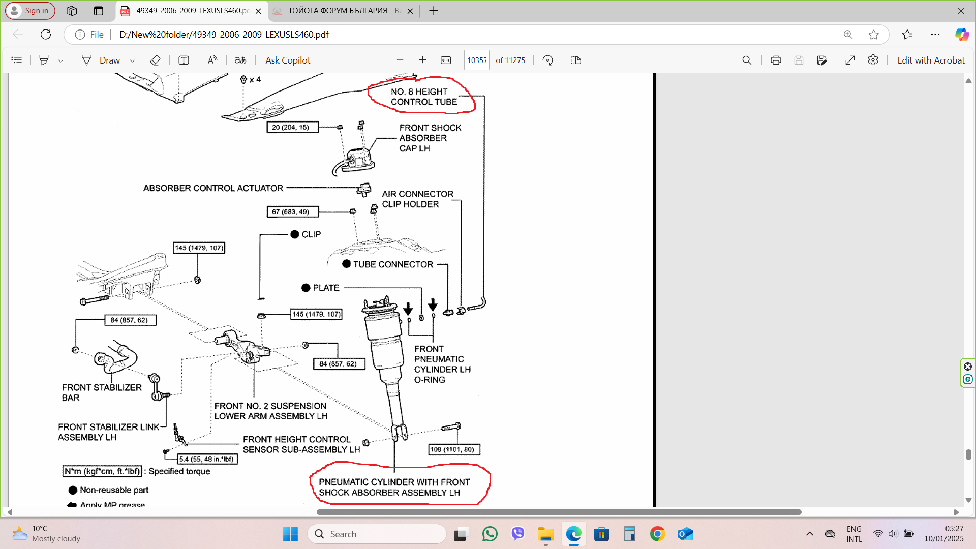

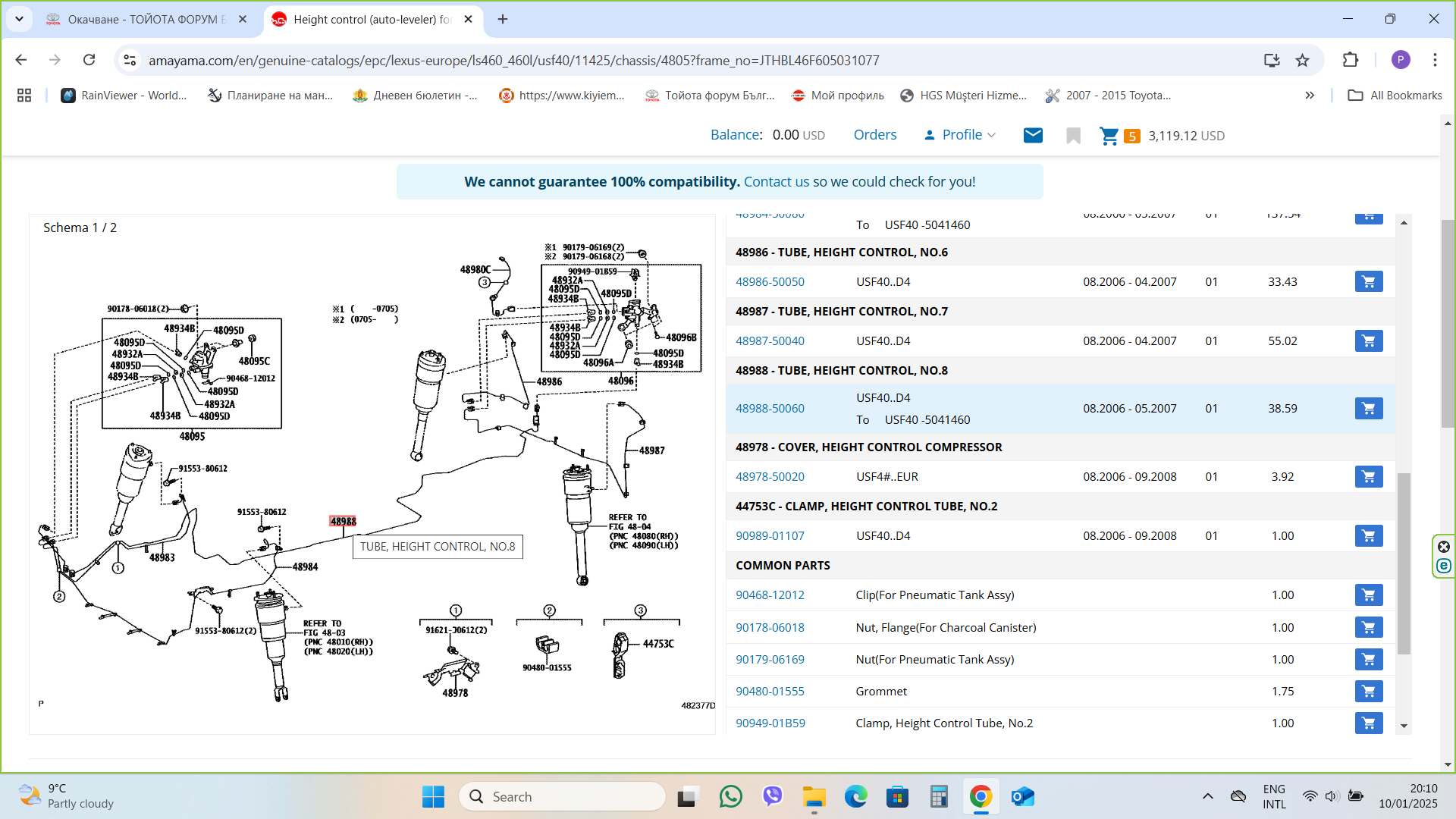

Объркването идва оттам, че в ръководството, което ползвах пише, че е линия номер 8, а аз като гледам схемата и на място мисля, че е номер 4.
Ръководството - номер 8
Screenshot 2025-01-10 052723.png (525.88 KiB) Преглеждано 20454 пъти
Това е линията към преден ляв
Screenshot 2025-01-10 052950.png (490.74 KiB) Преглеждано 20454 пъти
Тсзи е номер 8
Тсзи е номер 8
Screenshot 2025-01-10 201046.png (500.89 KiB) Преглеждано 20454 пъти

Да, от парт номерата наистина изглежда, че е №4, но на твое място преди поръчката, бих питал продавача дали става въпрос за същата тръбичка, която ти трябва :thumbsup:

Като хвърлих един поглед останах с впечатление ,че в зависимост от годината на производство линиите имат различни номера т.е tube height control no.4,8,6
От там насетне фитнгите към отделните амортисьори и главната тръбичка май имат сходни номера.
https://jp-carparts.com/toyota/partlist ... 1&fig=4805

Мнение от pminev » 06 Окт 2025 20:26
След доста време мога да споделя решението на казуса.
Точно тази е линията - №4 с ОЕМ номер 4898450080.
