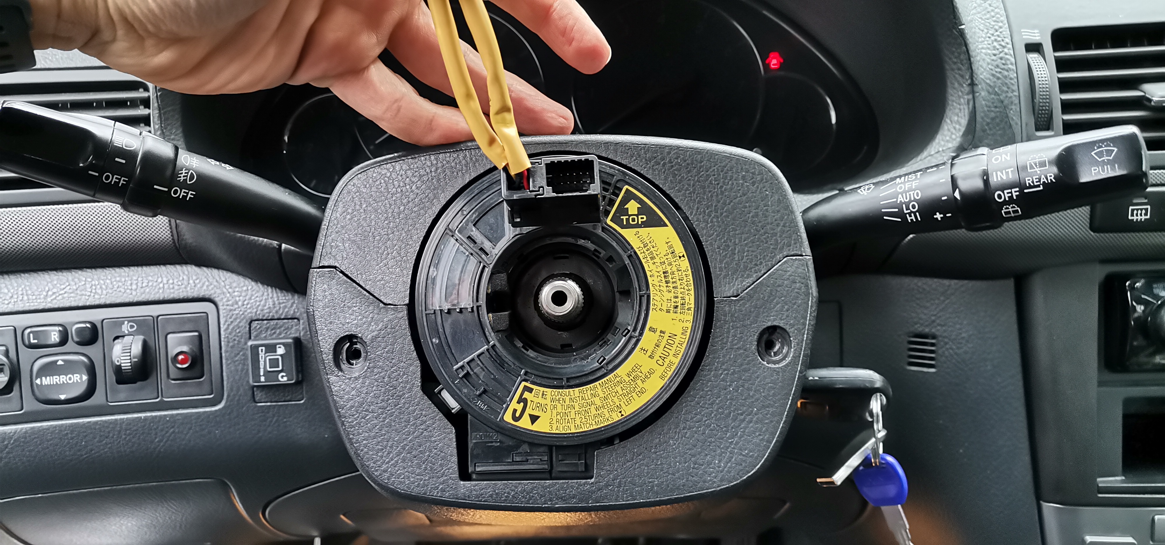

1.Разхлабване на двата странични болта държащи Ейрбега във волана, след това се изключват двата кабела, също и буксата за копчетата.

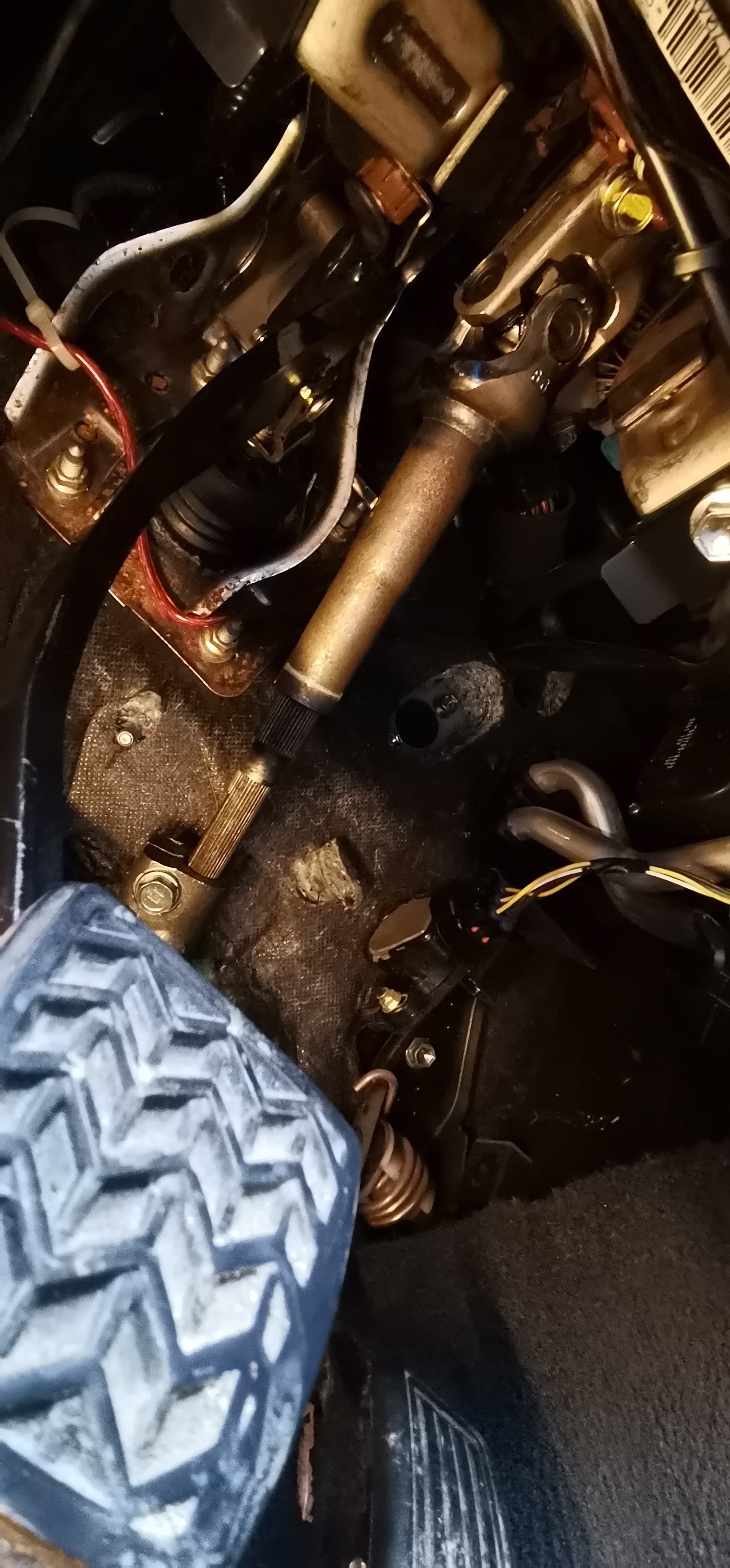

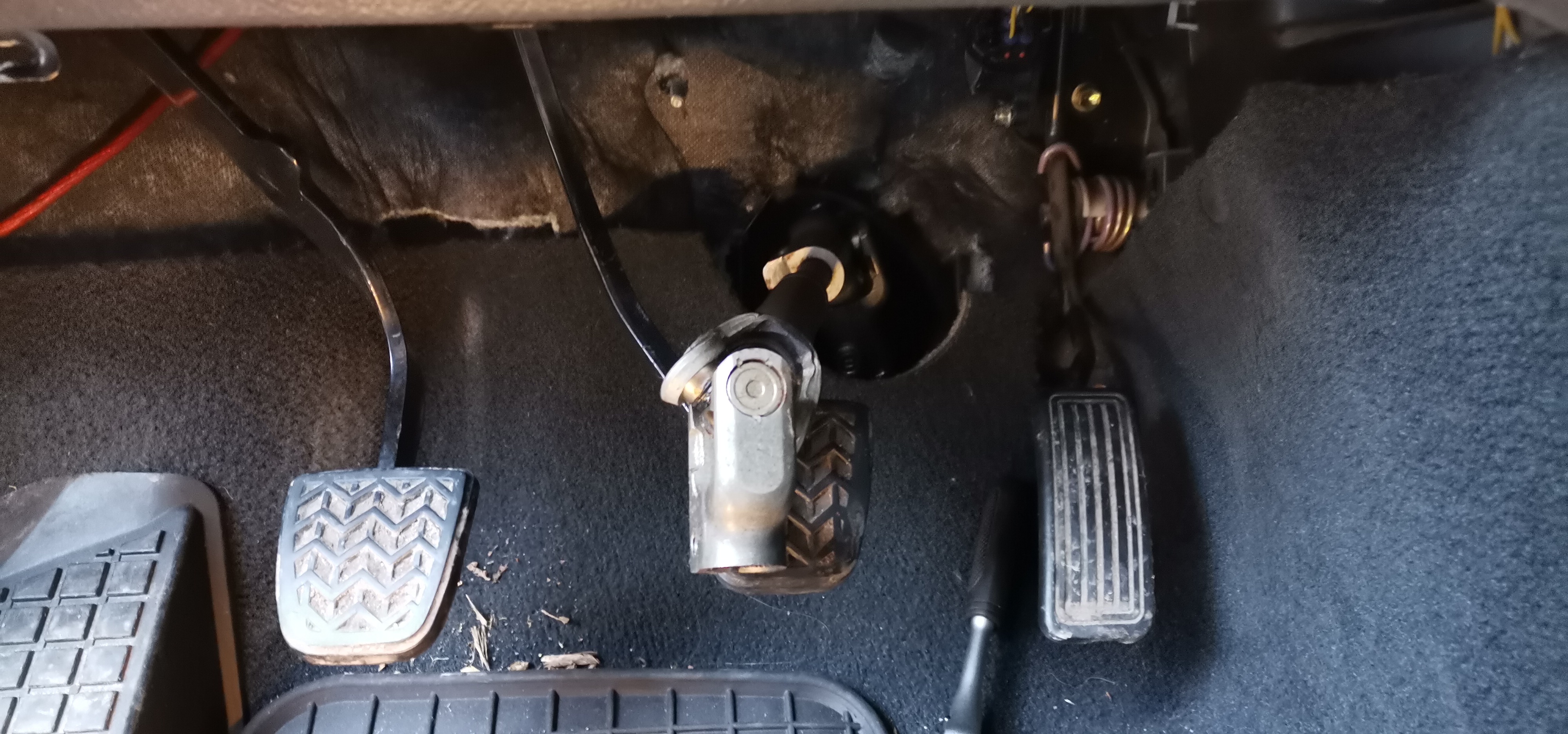

3. Развиват се винчетата и се премахва наи-долната кора над педалите, след което и капака зад тях през който минава кормилния вал и излиза от купето.
4. Разхлабва се първо с камък 12 горният болт (не необходимо да се маха напълно) при изхода на купето над карданната връзка(за да може по късно да се привижи часта от вала надолу).
5. Разхлабва се и се отстранява с камък 12 болта непосредствено зад сервото в края на колоната.
6. Изважда се с ръка първата карданна сглобка като се придвижва към разхлабената в т.4 шлицова такава.
7. С помощта на волана се прави ¼ оборот на ляво или дясно, като след това се изважда вече разхлабеният волан и (ВАЖНО) се връща контактора за ейрбега и копчетата отново в най горна позиция.
