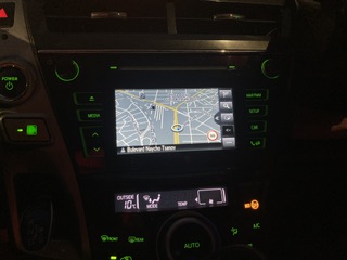

Имам проблем с фабричната мултимедия на Toyota Prius plus.Мултимедията е Toyota touch 2 .Екрана започва да “играе” и след време се рестартира сама.След рестарта губи навигацията сякаш не е имала такава и също някои функции от подменюто(usb порта,bluethoot).След някое време пак сама си възстановява всичко ,но може да е след ден,два или повече.Някой да е имал ракъв проблем?
- Изписва след бъг и рестарт,че няма налична навигация.
- IMG_9485.jpeg (32.01 KiB) Преглеждано 6514 пъти
- Това е ,когато всичко е наред
- IMG_9477.jpeg (20.62 KiB) Преглеждано 6513 пъти

Сваляй медията и си оправи кабелите зад нея и няма да ти се губи модула за навигация!

Тези мултимедии са проблемни. Моята е touch 2 без навигационен модул. Рестартира се, когато си иска. Решил съм да купя някакво китайче, ако изгасне завинаги.

Най-вероятно има проблеми по охлаждане и/или лоши спойки вътре, но винаги може да се почне от кабелите

Може би е охлаждането, защото го прави най-често през лятото.

Тези дараци нямаха ли 2 вентилатора 40х40х10 отзад на гърбовете си?
Може да са блокирали от прах или да са си навъртяли "пробега" и да са Омрели...
Пак трябва да се разхвърля всичко все пак.
