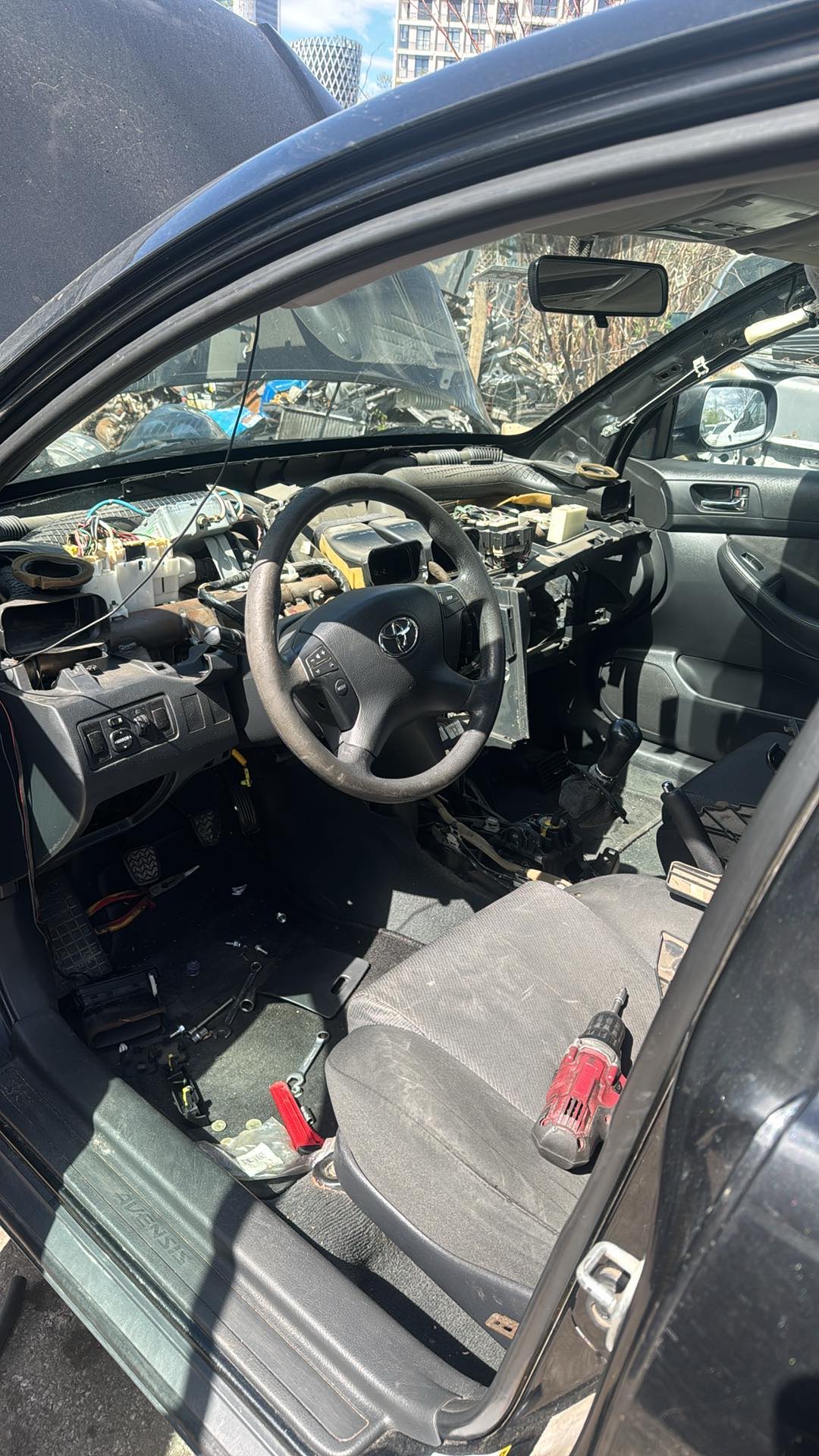

На мен работата ми струваше 250, което пак не ми се видя малко. Колкото до подробната информация, не съм сигурен, че ще успея да свърша всяко едно описано нещо, нямам тази компетентност и най-много да си прецакам още повече нещата 😅 Ноо благодаря много за вниманието .. Май по-скоро ще се примирявам с факта, че марката все пак е Тойота пък и вече си е на години.. Въпреки всичко ще подпитвам тук там хора, които познавам евентуално някой да оправи кусурите 😄 Ще прикача и аз снимка да се види все пак какво е било, може пък някой да забележи нещо нередно.

Matrix31 написа: ↑11 Авг 2024 13:32 Ще прикача и аз снимка да се види все пак какво е било, може пък някой да забележи нещо нередно.
Ако се отнесеш малко по-сериозно и се заслушаш къде скърца, много вероятно ще получиш отговор различен от абстракцията "ми някъде из купето откъм таблото скърца". Виж колко точки съм ти изброил и се заслушай къде е шума. Моторните клапи на климатитка и те шумят ако са за профилактика. На пръв поглед бих се заял с еърбега откъм колената на шофьора, че много гадно се сваля и после много гадно се намества под таблото. На снимката ти виси един жълт кабел с жълта букса под волана.
