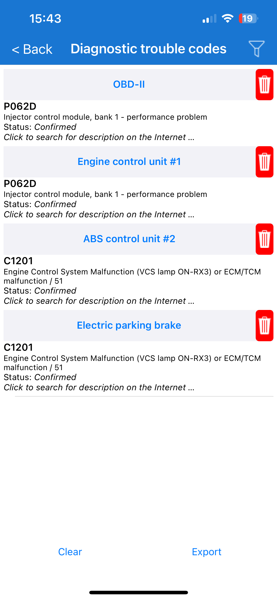

Отскоро започнаха следните грешки да избиват(снимка прикачена)Изображение.
- Досега се е случвало два пъти. Единия при палене другия в движение.
- Винаги избиват и 3-те в комплект : " Engine Control unit", " ABS control unit" и "Electric parking brake"
- На таблото светват иконите за "engine check"; " traction control"; и иконата за ръчната, като на дисплейчето изписва "check hand break".
- След като избият тези грешки двигателя работи нормално по мое усмотрение( от 9г. я имам мисля че си я познавам добре) - на празен ход, при форсиране на място, и предвиждане от едно парко място до друго, на по-дълги разтояния не съм тествал.
- Тествал съм и ръчната и тя си работи нормално.
- След като изтрия грешките, колата си функционира нормално, но както споменах след известно време(3-4 седмици) се появиха пак.
Чудя се откъде да я започна - за мен тези 3 грешки в комплект е странно да се появяват. От различни системи са с различно захранване, единственото общо което имат тези системи е масата. Мислех от там да започна.
- Моля за съвети, споделен опит.
Благодаря
Калоян

Мнение от Akima » 07 Авг 2024 19:21
Изчетете цялата тема:
https://www.toyotabg.eu/viewtopic.php?p=439563#p439563
Пуснете ми ЛС с координати след това.
