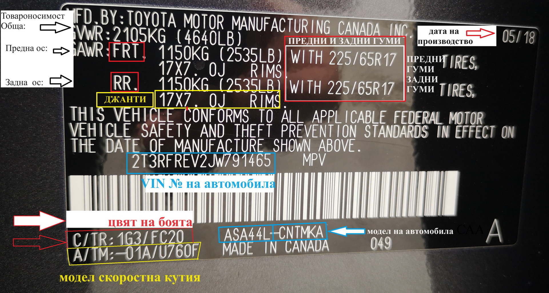

Здравейте, имам нужда от помощ. Имам одрасквания и не знам какъв е номерът на боята за Toyota Auris 2012. Дали някой ще знае къде има лепенка, за да видя номера? Много благодаря. :)

Напишете си ВИН номера тук: https://www.toyodiy.com/parts/q.html и ще видите кода на боята.

На табелката с VIN номера също го има - по късата страна е.

Долу в левия ъгъл е номера на боята.
