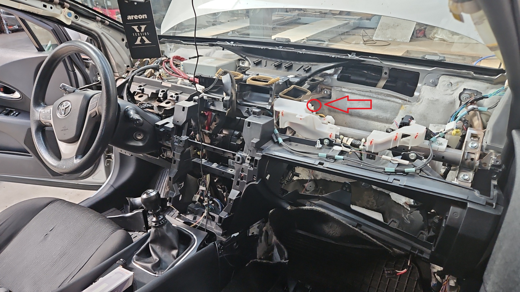

Здравейте! Отскоро започна да се чува едно пукане/тракане като натисна бутона за потока на въздуха. При включване да влиза отвън въздух се чува една изтракване, а като обърна на циркулация вътре в купето шума е приглушен ,т.е по-слаб. И другото ми се струва, че като е пуснат въздуха да се върти вътре в купето, навлизат миризмите на колите отвън. Предполагам е клапата, ама къде е точно и какво трябва да и се направи не открих. Виждам, че е сложна процедура за другите клапи, но това точно как да го открия неразбрах. Така,че ще се радвам на подсказка.

3. Или ти е откачено рамото на клапата за рециркулацията от моторчето или моторчето някой го е строшил. Сваля се целия модул съ вентилатора на парното за да се свали това моторче и да се види съдбата на моторчето и/или клапата.
* Колата ти ще изглежда също толкова красиво, като на снимката, и отнема около половин ден да излезе вентилатора на парното.
** Физически в купето моторчето на тая клапа се намира приблизително в кръгчето на снимката.

Iliev1980 написа: ↑04 Юли 2024 11:29 Виждам, че няма да е за мен тази работа
Нагласи си между 500 и 650 лева за труд по русенските ценоразписи. И то ако намериш кой иска да го направи изобщо, че повечето не искат въобще да се занимават, дори и за пари. ppp.gif
