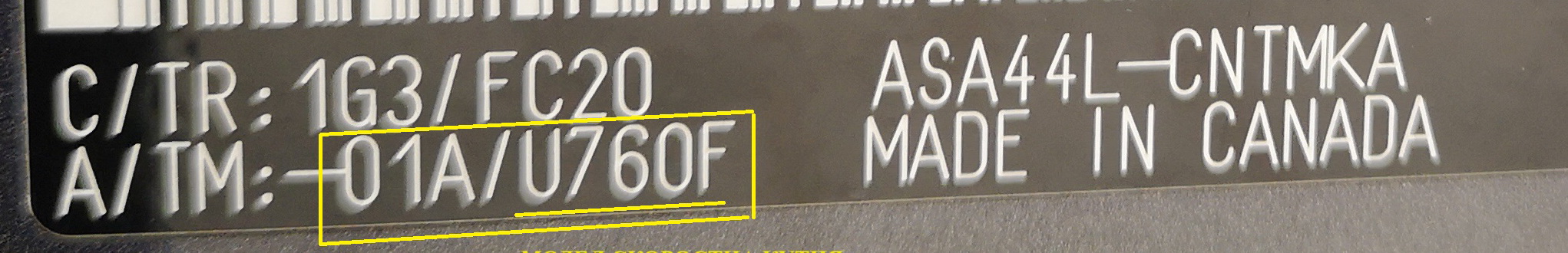

Здравейте,моля за мнение! RAV4 след 2012 автомат бензин, кой мотор е със степенен автоматик и не е CVT кутия? Е това число влизат и хибридите!

RAV4 facelift 2016-2018г.((2.5L, 4 cylinder t,Двигател 2AR-FE , AWD, U760F ) 6 степенен автоматик, произведени в Канада и за USA не е CVT, a с U760F. Модела на скоростната кутия е изписан долу в ляво на табелката на шофьорската врата.
- 20230305_Табела RAV4 (2).jpg (248.83 KiB) Преглеждано 12152 пъти
