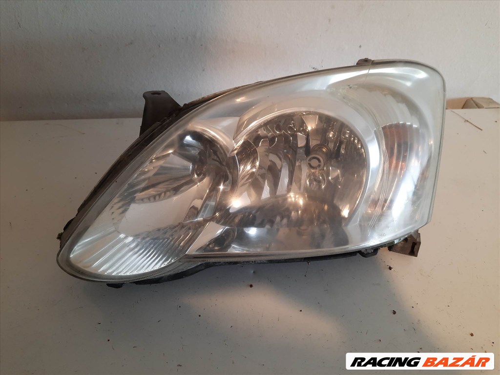

Ето за какво говоря примерна снимка от интернет на фара:
На тази снимка на този лява фар ламаринката изглежда права, хоризонтална, хем че няма крушка вътре за ориентир, на моя ляв фар тази ламаринка леко е изкривена надолу и крушката не влиза точно по средата. Имам съмнение,че при монтажа, когато крушката беше опряла в горния ръб на тази ламаринка те са бутали крушката и са деформирали леко ламаринката, чиято функция мисля,че е да предпазва от заслепяване и може би да допринася за насочване на лъча заедно с рефлектора.
Чуденето ми е дали тази ламаринка пред крушката заводски на левия фар е по-надолу примерно с цел по-малко заслепяване,защото е по-близо до насрещните коли от десния фар,а при десния да е хоризонтална,за да осветява повече пътя отдясно и напред. w00t.gif Разликата е малка, но все пак ми се ще да знам как трябва да бъде заводски.
Мисля,че и на двата фара трябва да са еднакви и крушката да седи точно в средата им както при десния ми фар.
Изглежда да е точно в средата и хоризонтално това капаче.
