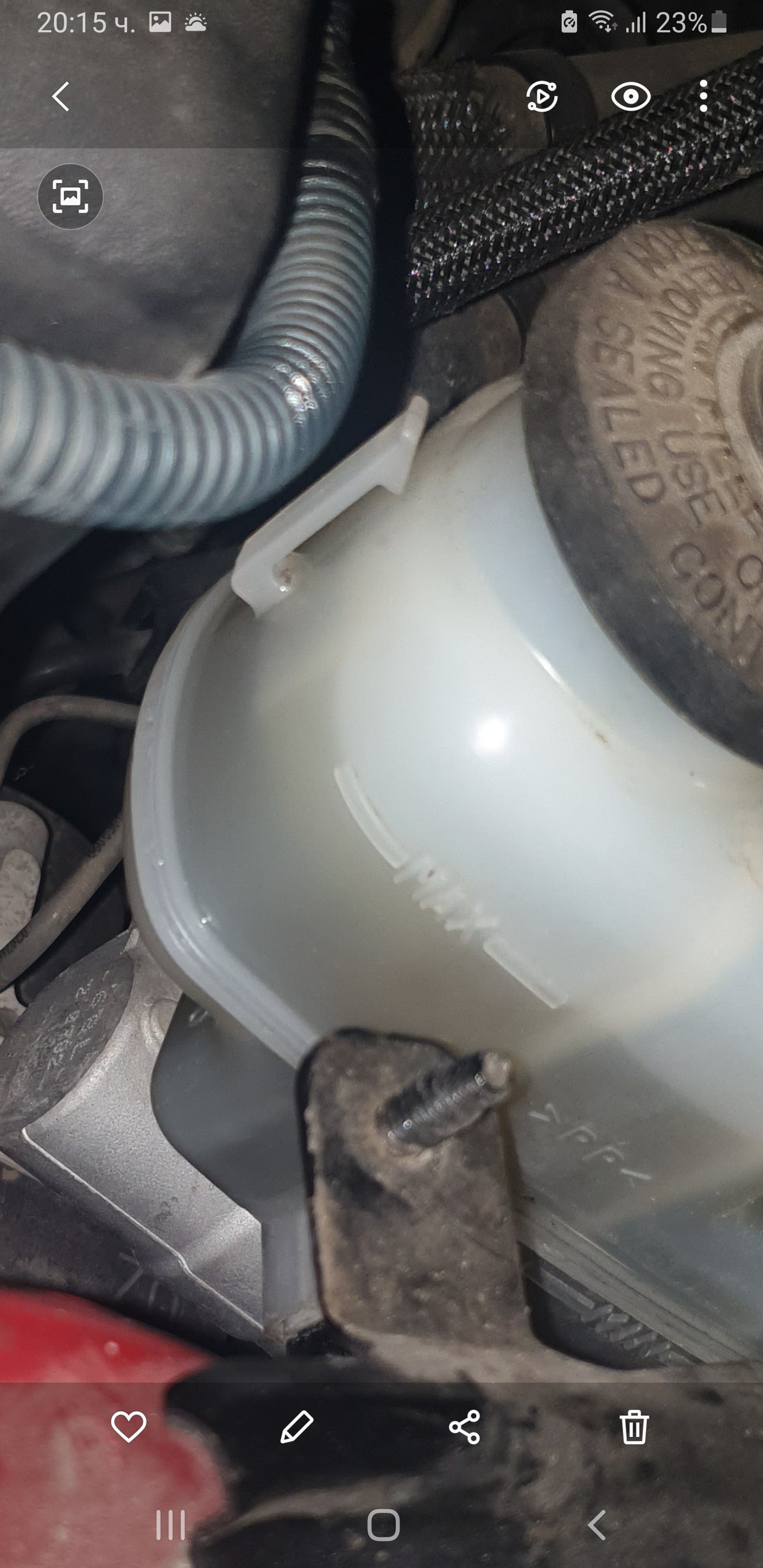

Мнение от Emo74 » 19 Дек 2023 20:32
Ето го ,точно на ръба се напоява,чистя го със салфетка, но след малко пак е насълзено,не се стича надолу.

Мнение от TATI » 19 Дек 2023 20:59
Просто е олято, не е спукано.
Вземи си един спрей за почистване и напръскай хубаво да се отмие остатъка - като гледам и маркучите са със спирачна течност
Иначе дълго време има да бършеш със салфетки

Мръсно е ...моя беше ольоскан по същия начин ,тия казани са дебела и здрава пластмаса бая зор тря видиш да го пукнеш.Моя го чистих с препарат за прозорци и парцал,инак има спрей за чистене на двигатели и не поврежда боя,пластмаса или гума...скъп е ,към 15-20 кинта флакона.Това за спрея за спирачки е вярно,сваля боята .

Мнение от Emo74 » 20 Дек 2023 09:23
Много Благодаря колеги,прави бяхте! Напълних един пулверизатор със спирт и напръсках казанчето,след което го избърсах и подсуших ,нямаше сълзене.Наистина се е стичало някъде от външната част.Просто вчера няколко пъти почиствах със салфетка и пак се появяваше,затова реших,че е пукнато. worthy.gif
