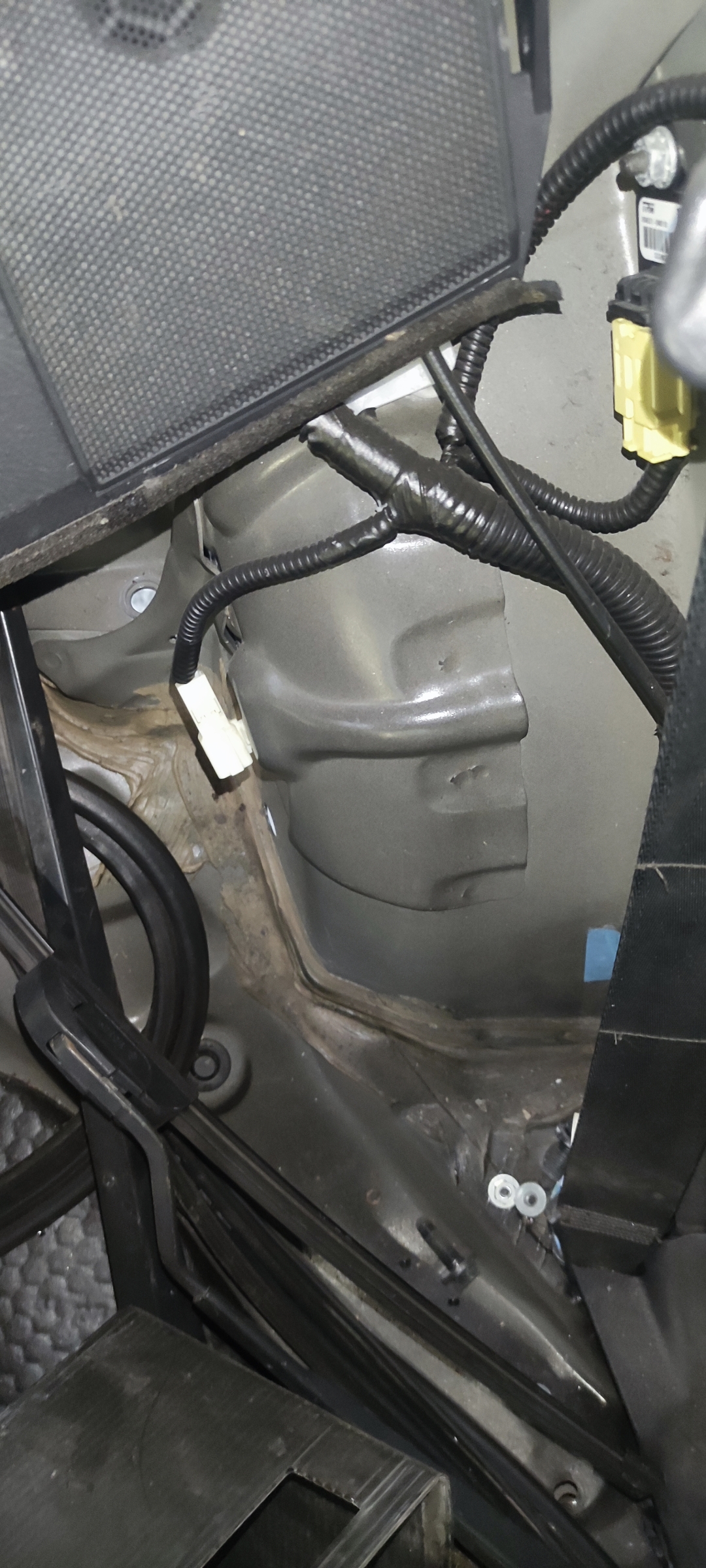

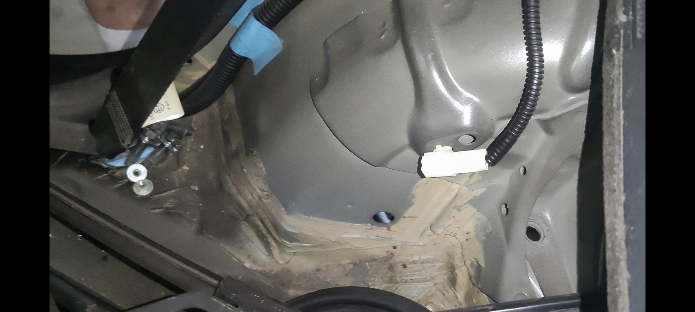

Ето ти снимки от Корола Версо 2007, заден ляв калник. На десния е същото. Кабела влиза в отвора под буксата на калника. Нямаше как да ти снимам десния калник, че я няма задната дясна четвърт от купето....

Бялата букса ли трябва да замеря ?
Мнения: 5961
Заден десен датчик ABS
Мнение от mapamop » 15 Окт 2023 22:50
Бялата е откъм автомобила. Липсващата която влиза в бялата, кабела ѝ излиза през маншон в отвора под бялата букса трябва, да мериш.
Прлсто кабела го няма защото купето е без заден мост вече, и няма как да снимам кабела.
