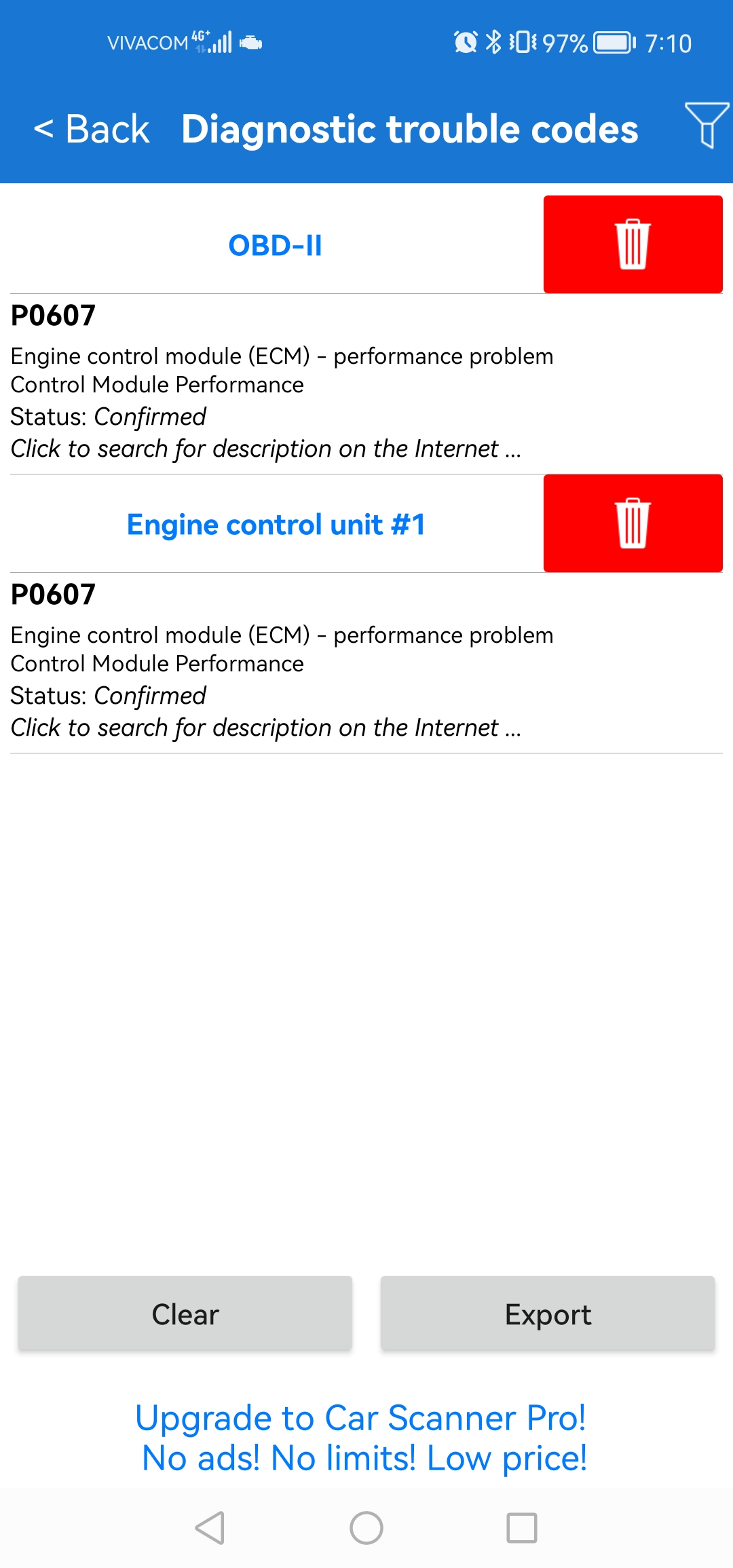

Днес въпросната кола започна да колебае оборотите на място между 700 до 850. Реших да я закача на OBDII което имам(китайско) и почти веднага ми изведе ГРЕШКА P0607.
Моля за помощ, във форума има много малко информация за това.
Rav 4 2.2 D4D 136k.c. 2008 год Грешка P0607

Преди малко пробвах пак на OBD-то, грешката я няма, колебание на оборотите няма. Това което проверих също е и акумулатора. Когато запалих мултицета показваше 14.3v но когато загря колата-13 v. Това ме навежда на мисълта за проблем с алтернатора. Възможно ли е според Вас тази грешка да се визуализира заради проблем с алтернатор?

Теоретично да, но ако напрежението по ел.мрежата падне под 10.4 волта по спомен. Само че ако пада толкова ниско волтажа, ще има грешки за пре/под-напрежение по една камара компютри. Препипайте кабелите, за напукани, наранени, смазани, окислени, за слаб контакт в някоя букса из коша на мотора и из купето, и го наблюдавайте дали пак ще я изплюе. Ако пак я изплюе - или ремонт на вашия компютър в сервиз за електроника, който има поне малка идея от тези неща, или донорска ситуация в едната от двете посоки - нов (за вас че не сте го виждали досега) компютър от морга, или джипката в моргата за донор.ludtaddranka написа: ↑20 Сеп 2023 09:09 Възможно ли е според Вас тази грешка да се визуализира заради проблем с алтернатор?
Аз не вярвам че се случват чудеса в електрониката - там има само лош контакт и дефектни компоненти по "платките".
*преди всичко бих я закачил с Techstream, преди да се втурна в цялото това приключение. Може и да не излезе нищо по-различно, но ще е донякъде успокоително, че резултатите са същите. Аз нямам 100% доверие на ELM327 за сериозни неща извън зануляването на брояча на маслото.
Ако ви се идва до Русе, ми пишете едно лично...
