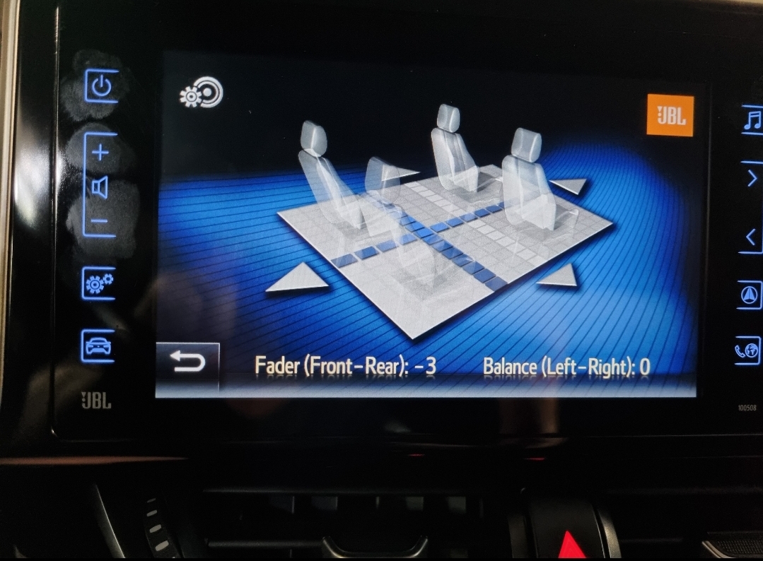

Оригинална система на JBL е. Би ли ми казал как да включа/ изключа съраунда.
- Screenshot_20230704_183155_Gallery.jpg (511.51 KiB) Преглеждано 10665 пъти

След като уточнихме, че е втора употреба, да повдигнем и следващия въпрос
Предполагам, че сте си поиграли да пуснете само задна лява, само задна дясна, само предна лява и само предна дясна и да видите дали излиза звук?
Друг вариант е, като са я правили на "реални километри" нещо да са омазали
И не на последно място - как чувате звука? Ако го чувате сякаш идва от средата на купето, значи всичко е наред.
На моя Авенсис забелязах, че задните ми почти не се чуват, но това не пречи на общия звук да е пространствен.
На стария ми такъв не е така - там си се чува от всички колонки, но той е с просто аудио от 2005 година, а не разни тъч и незнайно каква ОС
