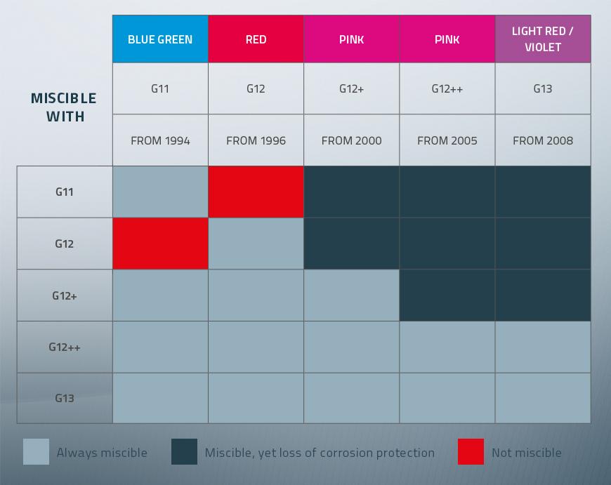

Аха ,чети ме с разбиране сега .Антифриза трябва да е без фосфати,нитрити,амини и обикновено го пише на опаковката .Когато колата ти е създавана на пазара вече е актуален G12 + след като си налял G12 си загубил антикорозионна защита.Ето ти една картинка за сравнение

Ивайло Димов написа: ↑14 Мар 2023 16:15 Антифриза трябва да е без фосфати
Тук грешиш. Таблицата е за ВАГ.

Сега виж удебеленото, тези хим. елементи лиспват в G12+, чети внимателно.

Те липсват и във G11 и във всички стандарти .В света на антифризите има два стандарта BASF и на VAG .И таблицата е релевантна за всички автопроизводители .

Ивайло Димов написа: ↑14 Мар 2023 16:56 Те липсват и във G11 и във всички стандарти .В света на антифризите има два стандарта BASF и на VAG .И таблицата е релевантна за всички автопроизводители .
Едва ли БАСФ изнасят точно глисантин за Америка и Азия. Най-малкото няма да се оправдаят траснортни разходи.
В америка има доста марки, които не ползват басф за основа, зерекс-валволин, пийк, пентосин и т.н. А както знаем там карат доста тойоти.

Maxi ....BASF са най-големия химически концерн в света ,имат си доста сериозно присътвие в САЩ :cheers:
