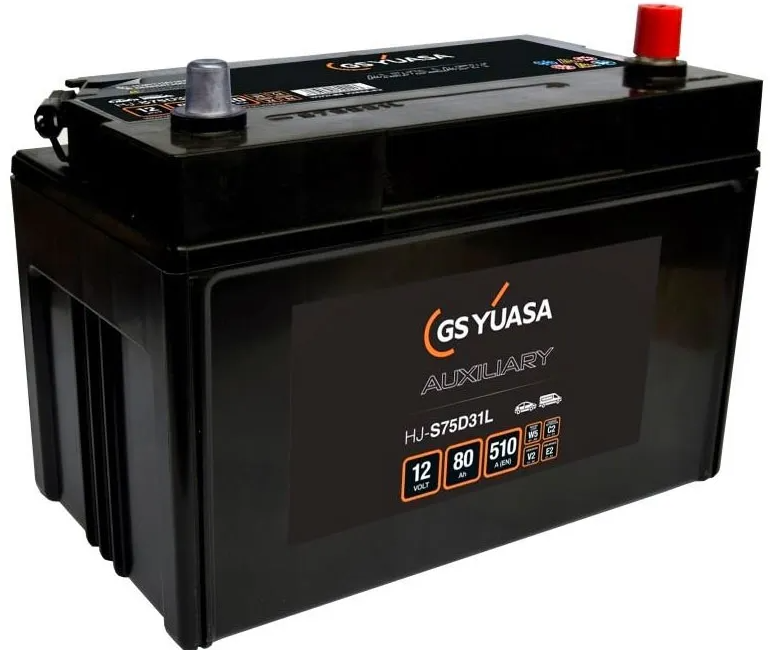

1.Оригиналната стартова батерия е с ОЕМ номер на частта:
28800-38150
2.Горното изделие е заменено с подобрен номер:
28800-38120
3.За съжаление няма промяна в цената.
4.Допълнителната маркировка HJ-S75D31L е кодът на производителя - GS YUASA - Пълна спецификация:
HJ-S75D31L GS Yuasa Auxiliary AGM Battery 12V 80Ah 510A.pdf
(392.27 KiB) Свалено 734 пъти
5.Линк към сайта на производителя:

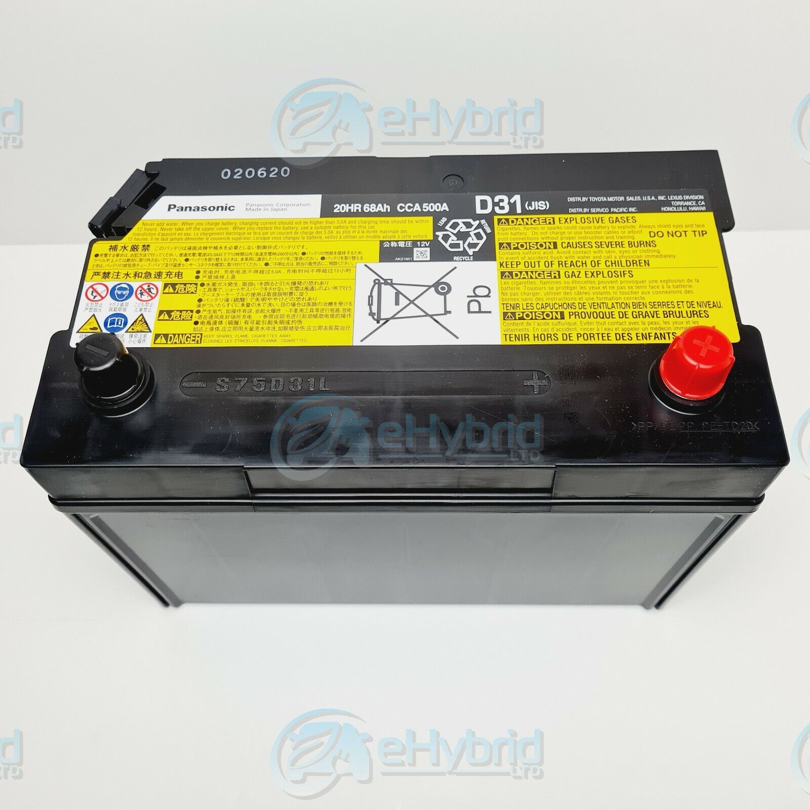

6.Възможно е Вашата батерия да бъде и Panasonic/по-вероятно, ако е USDM шаси/, но това не променя инструкцията.

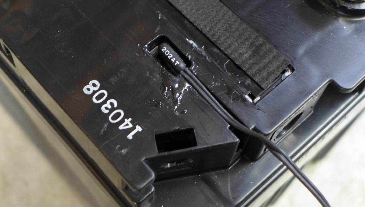

7.Сваляте оригиналната батерия и започвате внимателно да освобождавате от силикона/смолата двете жици, излизащи от допълнителния конектор на батерията:
LS600h Bat 1.png (125.6 KiB) Преглеждано 37833 пъти
8.Трябва да получите подобен резултат - това е термо сензорът - термисторът, който следи за нагряване на помощната батерия:
LS600h Bat 2.jpg (74.72 KiB) Преглеждано 37833 пъти

Посоченият термистор е част от PCS и HSD системите - липсата на показания от него ще доведе до грешки и съобщения на таблото то типа - Check Hybrid System и т.н.
Ако нямате термистор или го унищожите при ваденето - Порчъвате си влагозащитен термистор 202AT-1

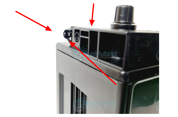

Почти съм сигурен, че въпросния термистор е същия като на всички Ген-3 + хибриди стил Приус, Аурис и подобия. Само където не е вграден в акумулатора а е закачен до него.
