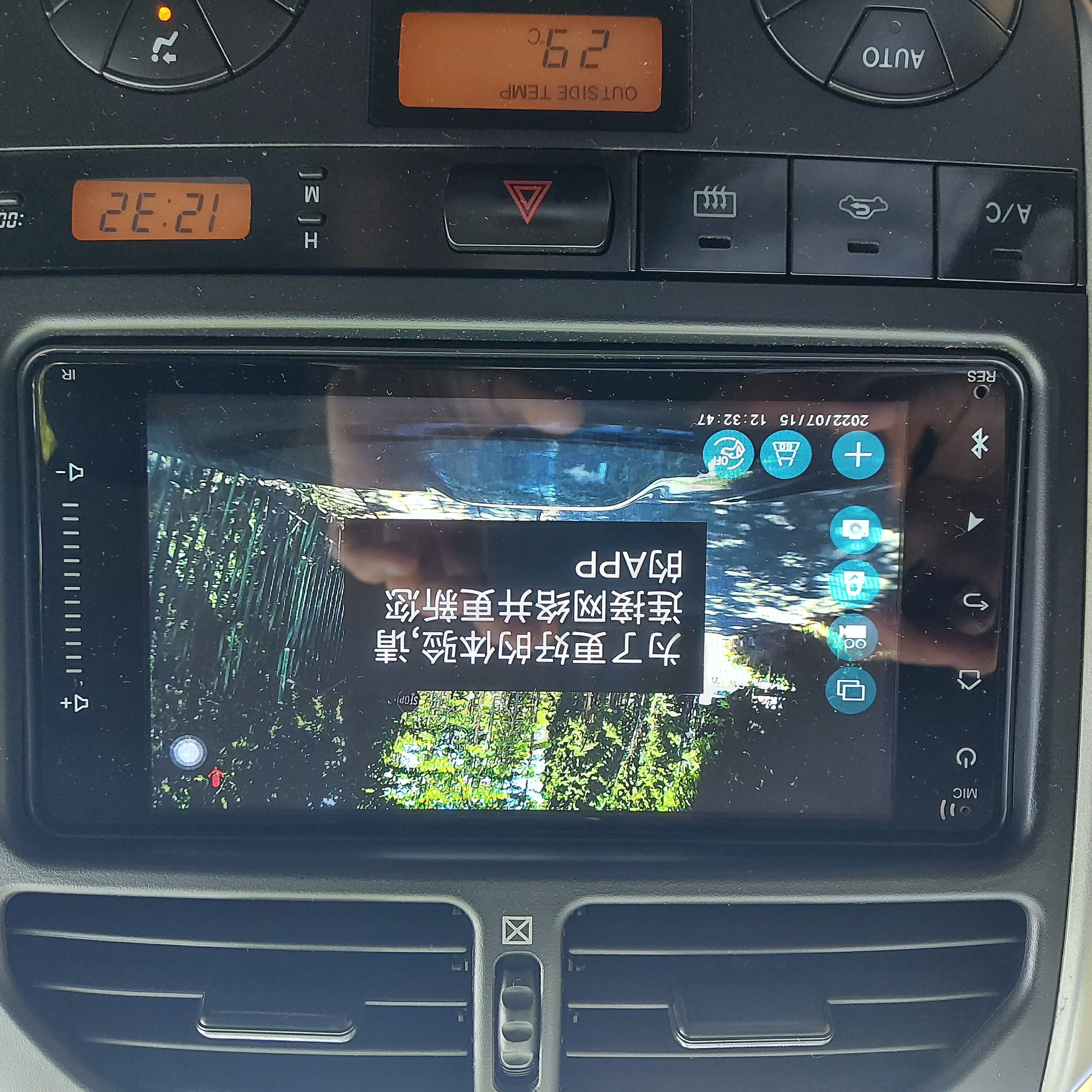

Здравейте, сложих видеорекордер, свързах го с мултимедията, виждам на дисплея на медията "картинката", но иска някакво приложение за да мога да чета стари записи ,да прехвърлям на телефон...и т.н. Някой може ли да помогне? Медията е Андроид10, от гугълплей ли да тегля, но там има доста приложения...

Това е "приставка"(1) за самата мултимедия одобрена от производителя или съвсем отделно устройство(2)?
Ако е 1 - във factory settings трябва да се активира DVR полето, и да се опише типа на DVR-a.
Ако е 2 - четете си документацията на устройството и от Google Play Store си инсталирайте приложението за Андроид за съответното устройство от съответния производител. Или се свържете с продавача/производителя на устройството за по-конкретни инструкции.

Заедно с медията дойде. Продавача ми пише след това че, трябвало да инсталирам приложение ,ама какво...После ми го прати на мейла като apk файл, но не знам от телефона как да го кача на медията.

Медията няма ли вход USB - записваш файла на флашка, прехвърляш го в паметта на устройството и го инсталираш.

Пускаш си хотспота на телефона и закачаш медията към Интернет през хотспота на телефона. Сваляш направо там. Може и с флашка, OTG преходник или евентуално с USB tethering, ама с последното не успях да се справя за 3 години

Имам интернет на медията.Рутера ми в къщи е мощен и на улицата имам WIFI на медията. Включих флашка с приложението на USB кабела ,чете го медията, но не успях да инсталирам приложението, което ми прати "китайчето", играх си...и накрая изгубих връзка с DVR камерата! На дисплея нищо не излиза и ми пише, че няма устройство. Излиза черен екран и иконите от снимката по горе. Съвсем "оплесках" работата. Поне работеше, само дето ме дразнеше този надпис на китайски. Май ще търся квалифицирана помощ.

Деинсталирай го и пробвай наново. Инсталирай си Google translate от маркета и през камерата ще ти преведе, какво реве китайската шльокавица. Не си писал каква "марка" е китайското извращение, не се знае DVR-a какво точно е като марка и какво "майкин'та" си иска. Не съм сигурен доколко хвърляйки боб, леща и дребен картеч ще успеем да измислим нещо. В най-простия си вид "DVR"-ите на които съм попадал е една обикновена компютърна камера, закачена на USB в някакъв "секси" корпус. Другото го прави приложението на радиото. Вероятно варианти на темата китайците са измислили поне 10....
Питай смотания жълтур да даде (ако има) свястна документация, и поне пусни някакви детайли за това извънземно чудо на китайската техника.

Ще кача снимка на DVR , писах на китайчето да ми прати документи за у-вото, но сега си допивам виното...Утре живот и здраве. Хубава вечер!

Реших въпроса "генерално"
. Купих нов DVR ,много по добър и всичко е ОК.
