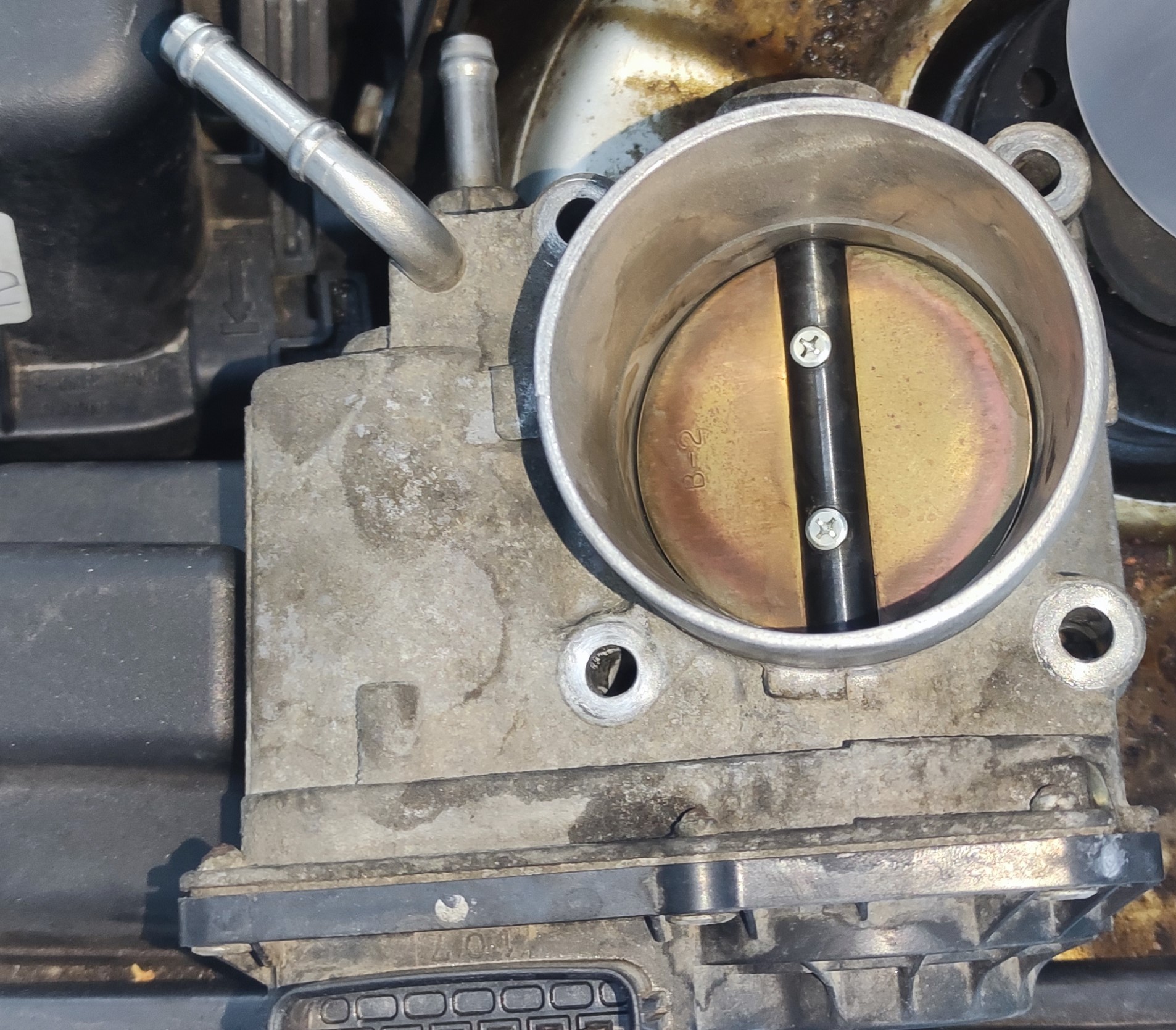

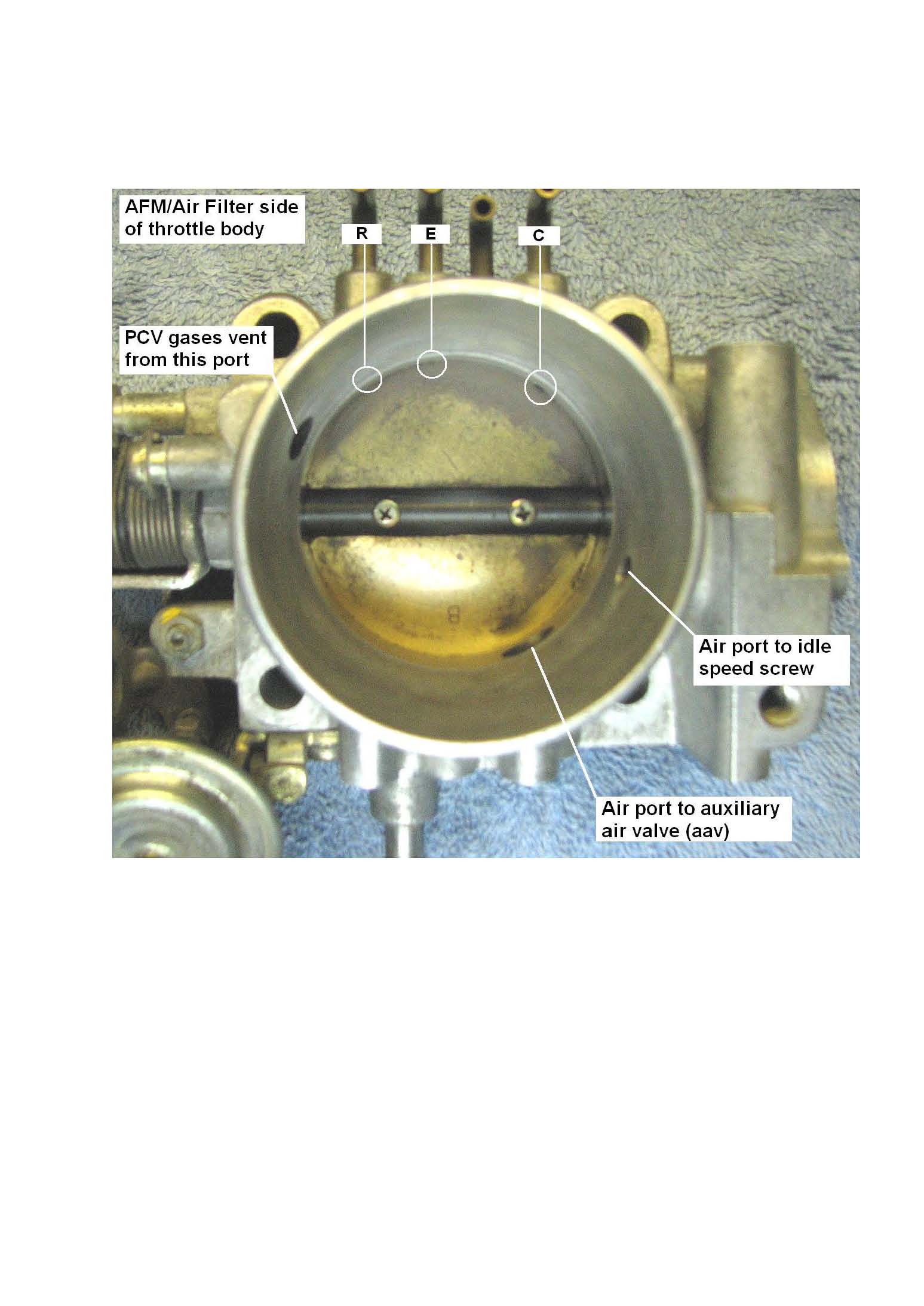

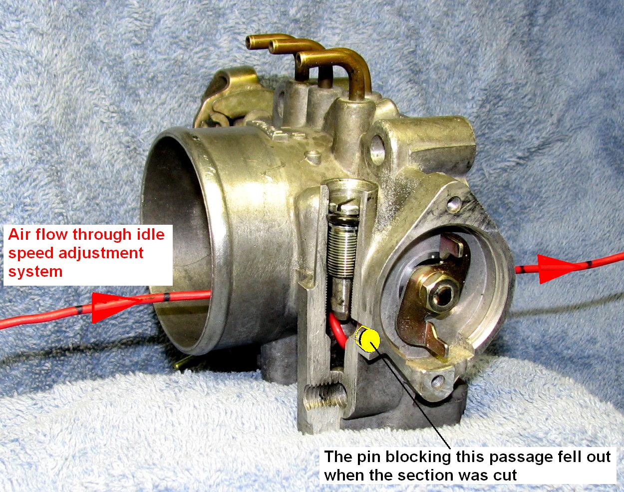

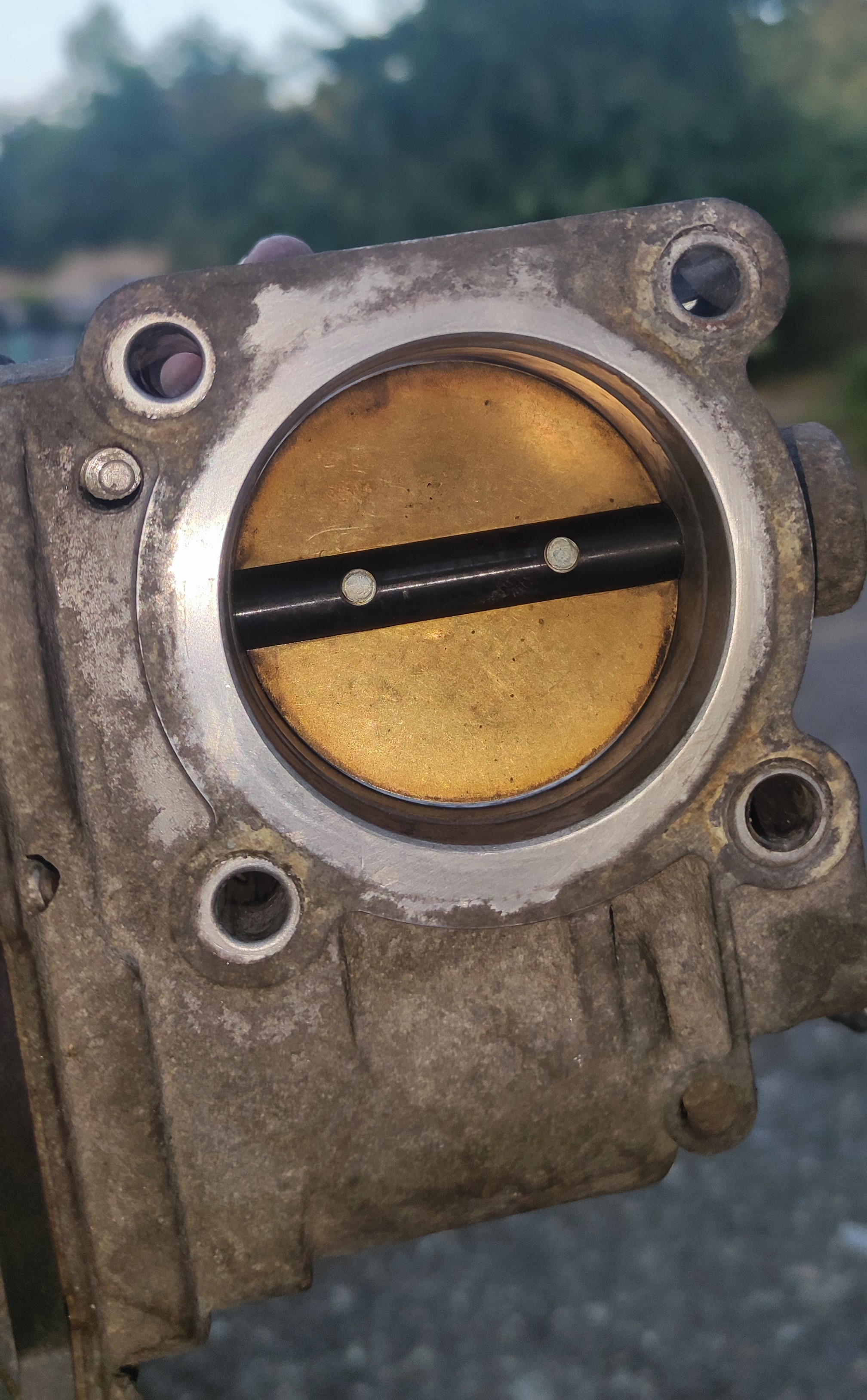

Картинки на бензиновия дросел след 09.2004г.:

Явно при новите конструкции почти всичко е сведено до електронно управление и няма шанс да се намали прохода на някое каналче. Възможно ли е да има някой отвор след клапата, който да има подобна функция? От друга страна, все отнякъде трябва да влиза допълнително въздух за idle-up, ама да е добре маскирано, а не като при старите мотори... :D
