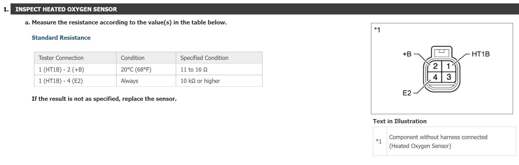

Мнение от Akima » 04 Ное 2022 22:06
Възможно е да приключих и катализаторите - не знаем каква ви е настойката на ГИ.
Съветът ми е да бъде извършен оглед - без рязане - вижте за пробити тръби, разместени лещи и измерете сондата.
Докладвайте резултът тук:
P0420
P0420
