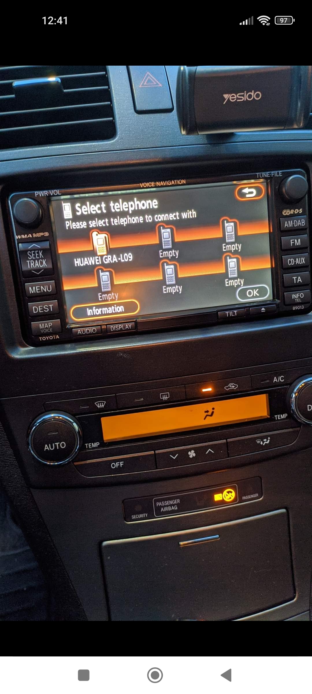

Колеги здравейте. Как се изтрива този телефон(Huawei) от стария собственик за да добавя моя. Свързах чрез блутоот пускам музика всичко е ок но телефон не мога да добавя за разговори! На празни места не се натиска. Махнах акумулатора пак не става. Благодаря

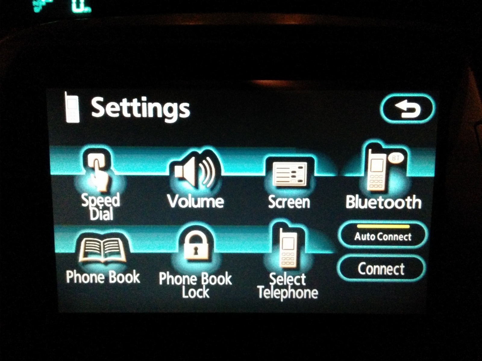

Графиката ми изглежда подобна на Приуса. Като избереш "Select phone", което си направил, от тук се избира към кой "запаметен" телефон да се свързва колата.
Като се върнеш назад има опция за настройка на Блутута.
От тук като избереш блутута ще те вкара в менюто за регистрация на нов телефон или за премахване на стария:

Направих го. Благодаря ти много. :thumbsup:
