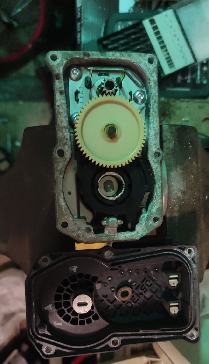

На приятел със Авенсис Т22 1.8 1ZZ-FE, мотора беше започнал да се форсира на прекъсвач на светофарите, като отпусне газта да не сваля оборотите веднага, на съединител се форсираше вместо да слезе на оборотите на празен ход.
Излезе сериозно количество маслен "гел" и блокирала от мизерията и хвърчащите маслени пари пружина на жилото на газта.
Предполагам че на този мотор газта е без жило и пружина отвън няма, но вътре около клапата масления клей спокойно може да пречи на пружината на клапата да я връща навреме. Поръчайте си нова гарнитура по каталог, по VIN, свалете дросела (чисти се задължително на 20 000 км пробег) изчистете го, като обърнете внимание на оста на клапата специфично. Ако трябва разпробийте поп нитовете, изчистете и мизерията вътре в зъбните колела и херметизирайте капачката или със силикон или с подходящо гумено уплътнение.
Снимка на моят дросел отвътре, предполагаемо същият е във вашият мотор (пружината е под черното зъбно колело):

Мерси за информацията колега, ще го почистя, само да намеря малко свободно време, че в момента съм много зает. Поздрави.
