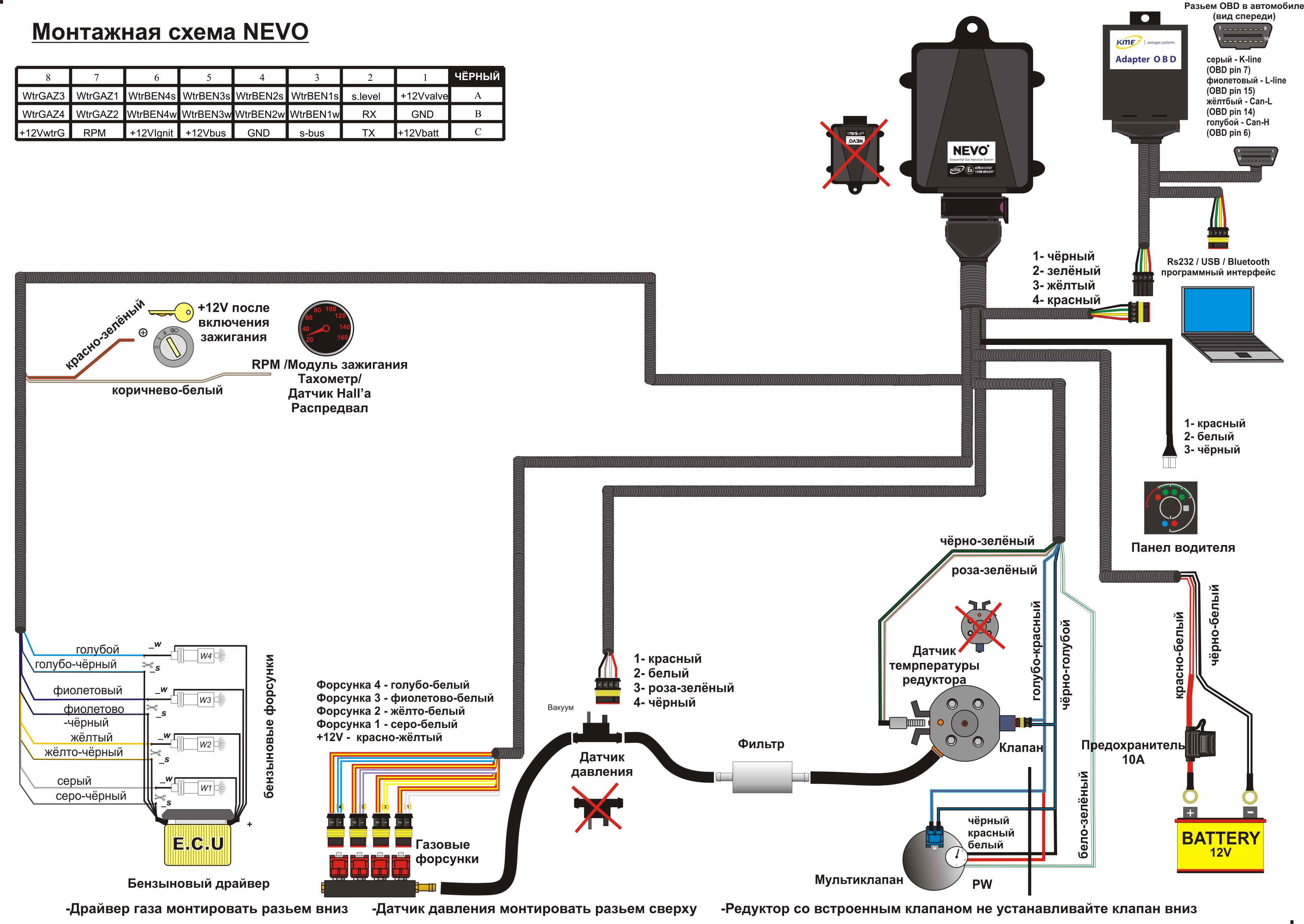

Kraichev84, Около 1600 лв. за двигател 2,5л бензин. Газов компютър КМЕ, сензори зa налягане ,температура STAG.
- 7b4a7-Shema-podklyucheniya-NEVO.jpg (974.04 KiB) Преглеждано 31236 пъти
