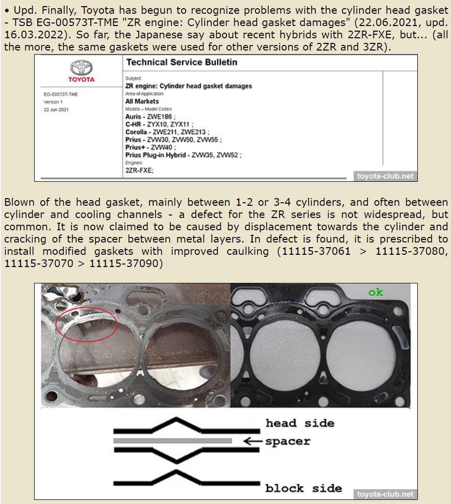

При 2ZR-FXE двигателите има проблем с гарнитурите на главите. Има сервизен бюлетин и най-вероятно това е проблемът при вас.

Това означава ли, че всички Toyota Auris 1.8 хибриди, ще трябва да минават през сервизите на toyota за слагане на нова гарнитура на главата? Ако трябва toyota ли търсят собствениците на колите или собствениците отиват в toyota да попитат за този бюлетин?

1.8 мотора наистина обича да пробива към цилиндъра...

Проблемът не идва от гарнитурата.

Още в първото мнение стана въпрос за охладителя. Има няколко причинителя и си иска проверка кой от тях "яде" антифриза...
