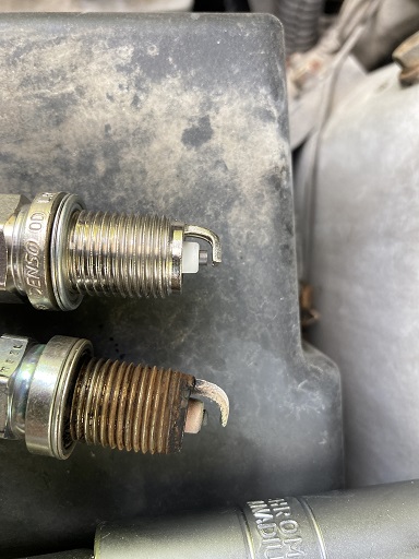

1) Сравнявайки старите и новите свещи, има осезаема разлика в отстоянието от електрода. Двата модела са по "книжка" ( дават им отстояние от 0.8 mm. ):
- нова - DENSO K16R-U;
- стара - NGK BKR5EYA.
Та, електрода се "захабява" с времето и това води то тази разлика, или ... ?

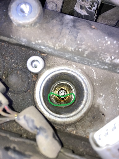

2) В леглата на 1-ви и 3-ти цилиндри, има по малко масълце ( снимката е от 3-ти, като на 1-ви е повечко - като мини локвичка, но не-достатъчно, че при отвиване, да потече в цилиндъра ). Т.к. не съм попадал до момента на такава ситуация, резулатите от кратко търсене ( не конкретно за Тойота ) сочат като значително вероятна причина -> гарнитура капак на клапани. Звучи ли Ви смислено ?

На Авенсиса решението беше елементарно:
Запушен клапан на картерната вентилация
Сменена гарнитура на капака на клапаните. Беше скъсана в зоната на уплътнението около отвора на свещите.
Симптоми:
Масло по ръба на капака на клапаните
Масло в леглата на свещи и бобини
Омаслени краища на двата маркуча за вентилацията на маслените пари.
Спукан маркуч на картерната вентилация
"Кюфкащ" звук и освобождаване на налягане при отворена капачка. Не изчезна, но е значително по-слабо изразен.

И.. да ...запалителните свещи се " износват".за това се увеличава и разстоянието между електрода и масата.

Свещите отдавна са били за смяна...

От изброените тук неща, изглежда да е сходна ситуацията и при мен:
- Масло по ръба на капака на клапаните - ИМА;
- Масло в леглата на свещи и бобини - ИМА ( при 2 от 4 );

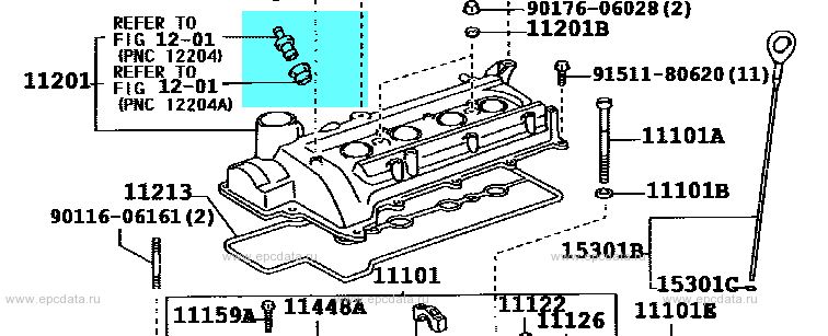

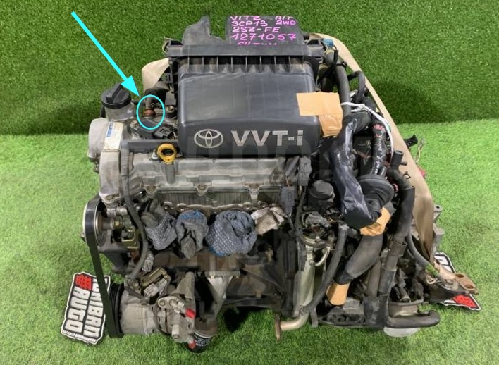

- Омаслени краища на двата маркуча за вентилацията на маслените пари. - краят от към двигателят, нали е това(снимката е примерна):
Ако да, при нас има омасляване върху капака на клапаните в тази зона и излгежда да е от там;
- "Кюфкащ" звук и освобождаване на налягане при отворена капачка. Не изчезна, но е значително по-слабо изразен. - капачка за доливане на масло? Инак, не ми говори нищо такъв звук - явно няма :) ...
- Гарнитурата беше от рода на 30 лева. Клапана го изчистих със спрей за карбуратори и компресора. - разбрано, ще се почисти, а гарнитурата ще бъде сменена.

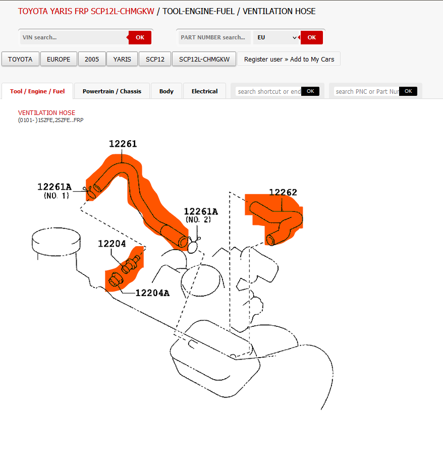

Картинка по метода на налучкването (по-конкретна с номер на рама):

mapamop написа: 05 Окт 2022 15:16 Картинка по метода на налучкването (по-конкретна с номер на рама):
Разбрано, добих представа :thumbsup:
Тази(и твоята - надявам се нямаш против на Ти) схемички, отговарят на подредбата при мен, та, ще го погледна:
