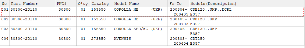

Мнение от mapamop » 04 Юли 2022 16:59
OEN: 30300-2D110
Production Dates: 03.2003-04.2006
Влага се във:
Screenshot 2022-07-04 165833.png (20.69 KiB) Преглеждано 10650 пъти
