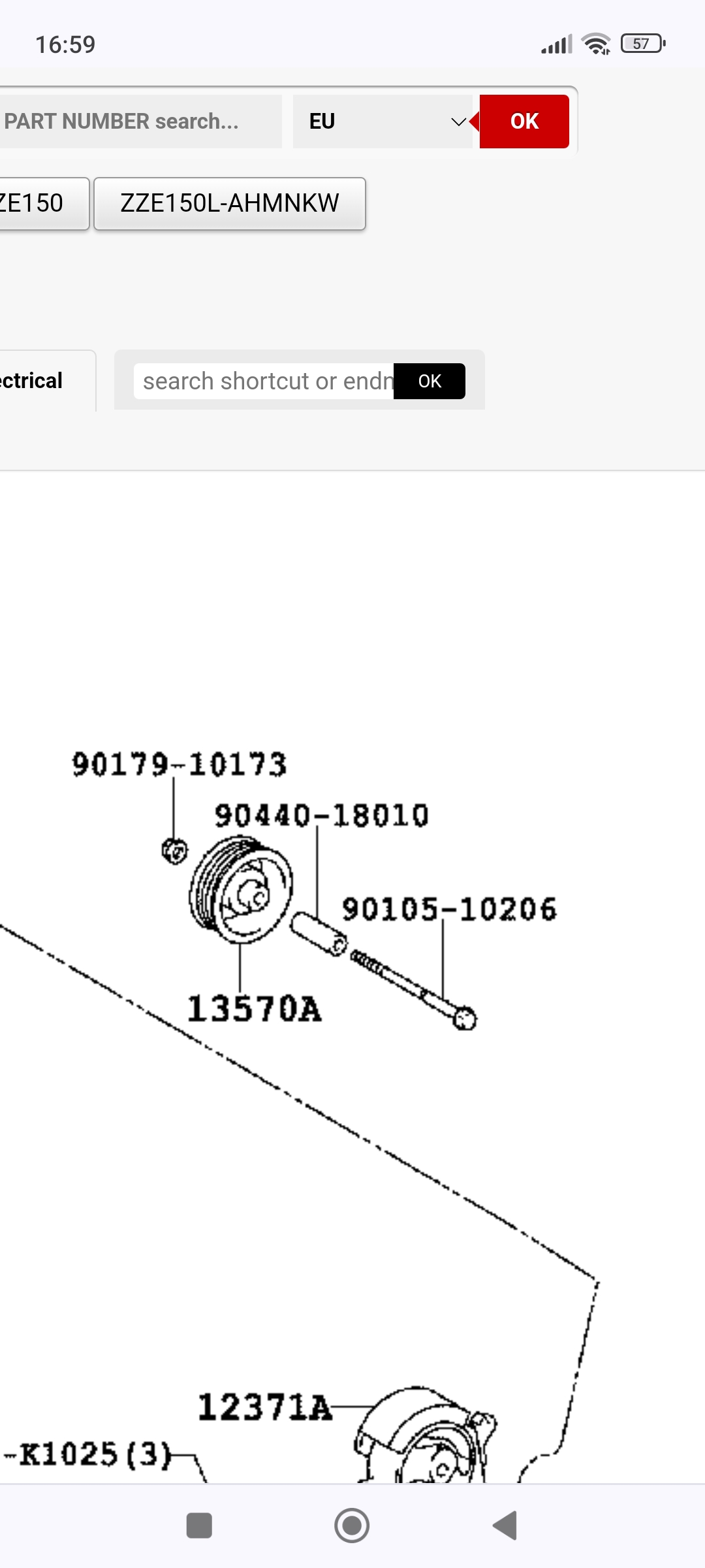

Някой може ли да ми даде цена на обтегача на веригата в тойота тиксим Пловдив?
13540-0d010
13540-0d010

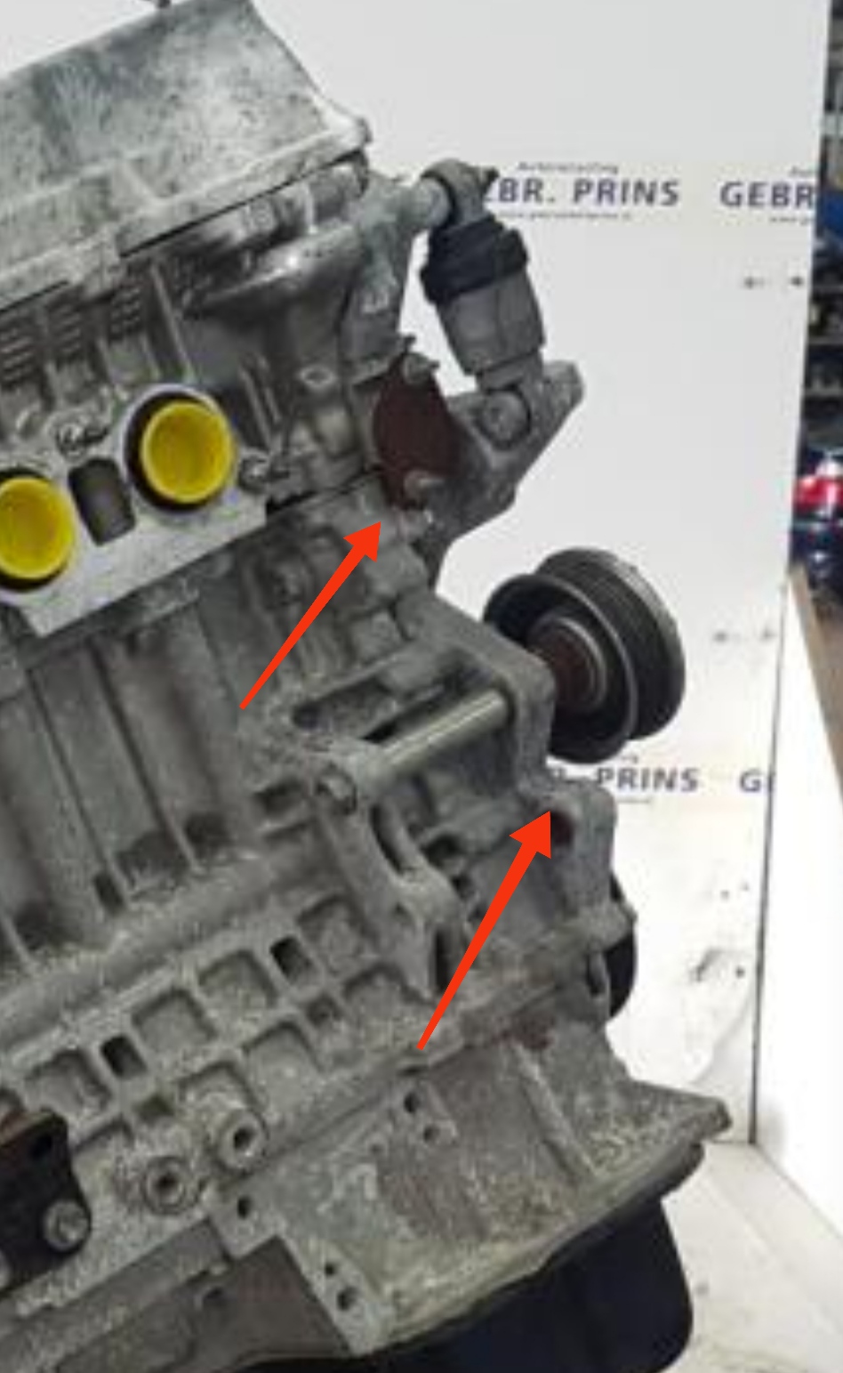

Година и нещо след пускане на темата, забравих да напиша решението. Оказа се паразитната ролка и обтегача на веригата. Цена ролка 25лв. Цена обтегач 70-100лв. Сменят се за минути. При пипане и завъртане не се усещаше проблем с ролката. Може би много лек луфт.
Най-добре се тества ролката с дълга отвертка. Допира се до оста и се слуша.
