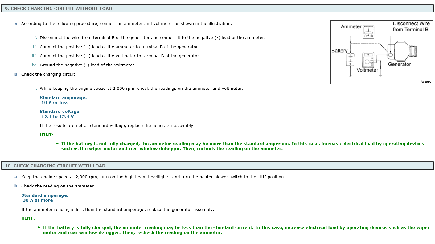

Мнение от Akima » 14 Мар 2022 10:15
FTV Gen.png (68.69 KiB) Преглеждано 3266 пъти
