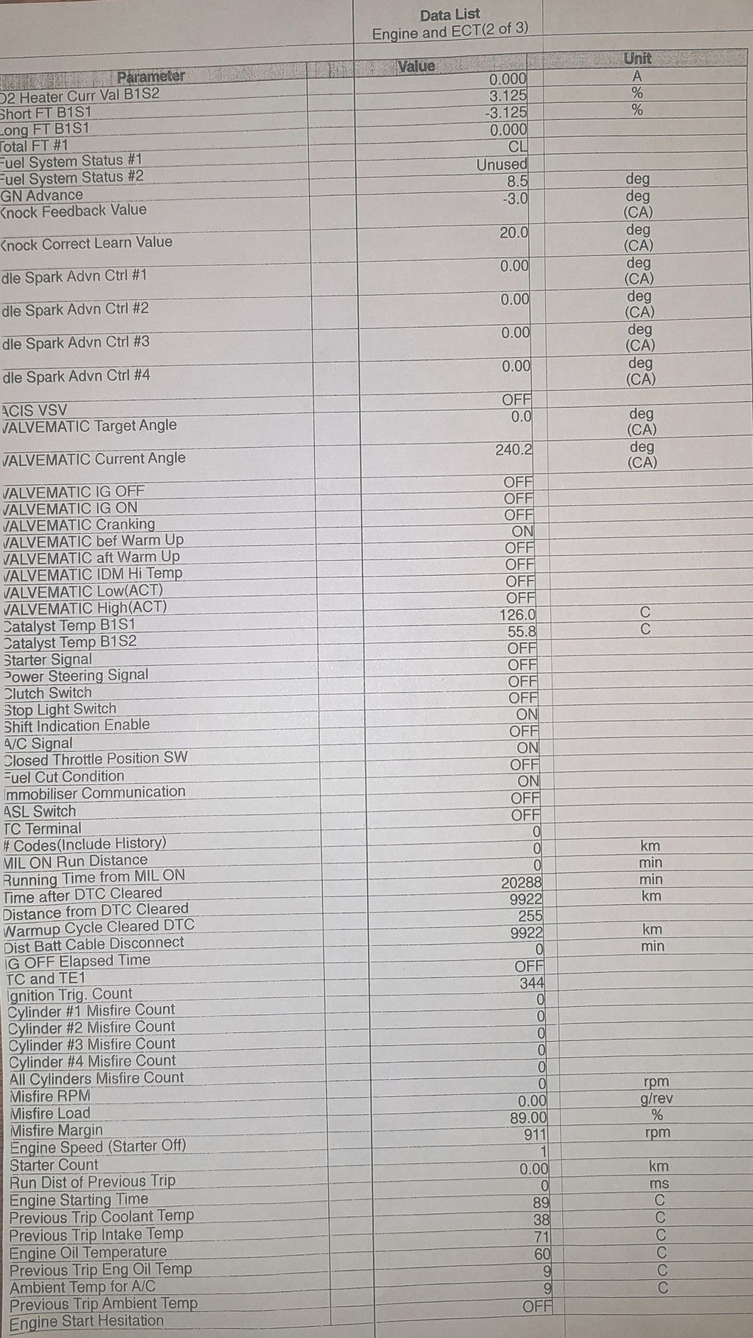

Нищо притеснително няма,изтрити грешки преди дни и катализатора си има.

mfandakov написа: ↑08 Дек 2021 07:47 изтрити грешки преди дни
Обърнете внимание, че от изчистване на грешките и откачане на акумулатора са изминали едни и същи км - 9922. :whistle:

Мнение от Митхат » 08 Дек 2021 09:51
Ами не са успяли да я изтрият с откачването на акумулатора,и някой е трил софтуерно. :D

Мнение от biro » 08 Дек 2021 10:49
При софтуерно триене пробегът след него би бил по малък от пробега след откачане на акумулатора.
Кажете за Valvematic Angle. Целевият ъгъл е различен от актуалния.

Мнение от Митхат » 08 Дек 2021 13:06
Има таблици в нета и по тях може да се коментират всички стойности в цялата диагностика.

Мнение от slowtraveler » 08 Дек 2021 15:22
mfandakov написа: ↑08 Дек 2021 09:51 Ами не са успяли да я изтрият с откачването на акумулатора,и някой е трил софтуерно.
Ами като се откачи акумулатора, се изтриват и грешките - ако е бил откачан акумулатора е нормално тези километри да ги смята и за изтрити DTC..
Здравей,
Откри ли нещо във връзка с данните свързани с Valvematic-а?
