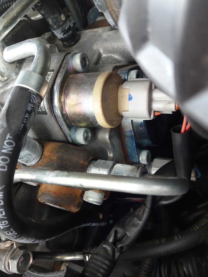

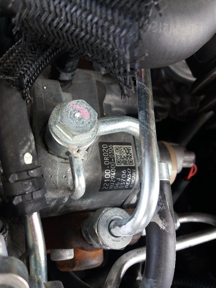

Познати ми казаха, че проблема с губенето на мощност или забиване и аз не знам как да го определя вече, може би да е от помпата за високо налягане или от клапана който е към нея..
как може да се разбере дали въпросния клапан работи нормално ? има ли някакъв начин? че той 200лв , помпа 200 200+ лв ... :D ?

Попмата няма какво да и се прецака. Обикновено е клапана виновника.Ако можеш да намериш отнякъде клапан "назаем" за проба.
На мен ми се струва ,че този е свалян(за чистене)/сменян -болтовете са наранени.
Виж поста ми от 29 ноември. И направи диагностика със "живи" данни ,за да изключиш течаша/и към обратното гориво дюза/и .
Ако не е нито едното от двете и имаш клапан за регулиране на налягането на самата рейка и той е заподозрян също.
