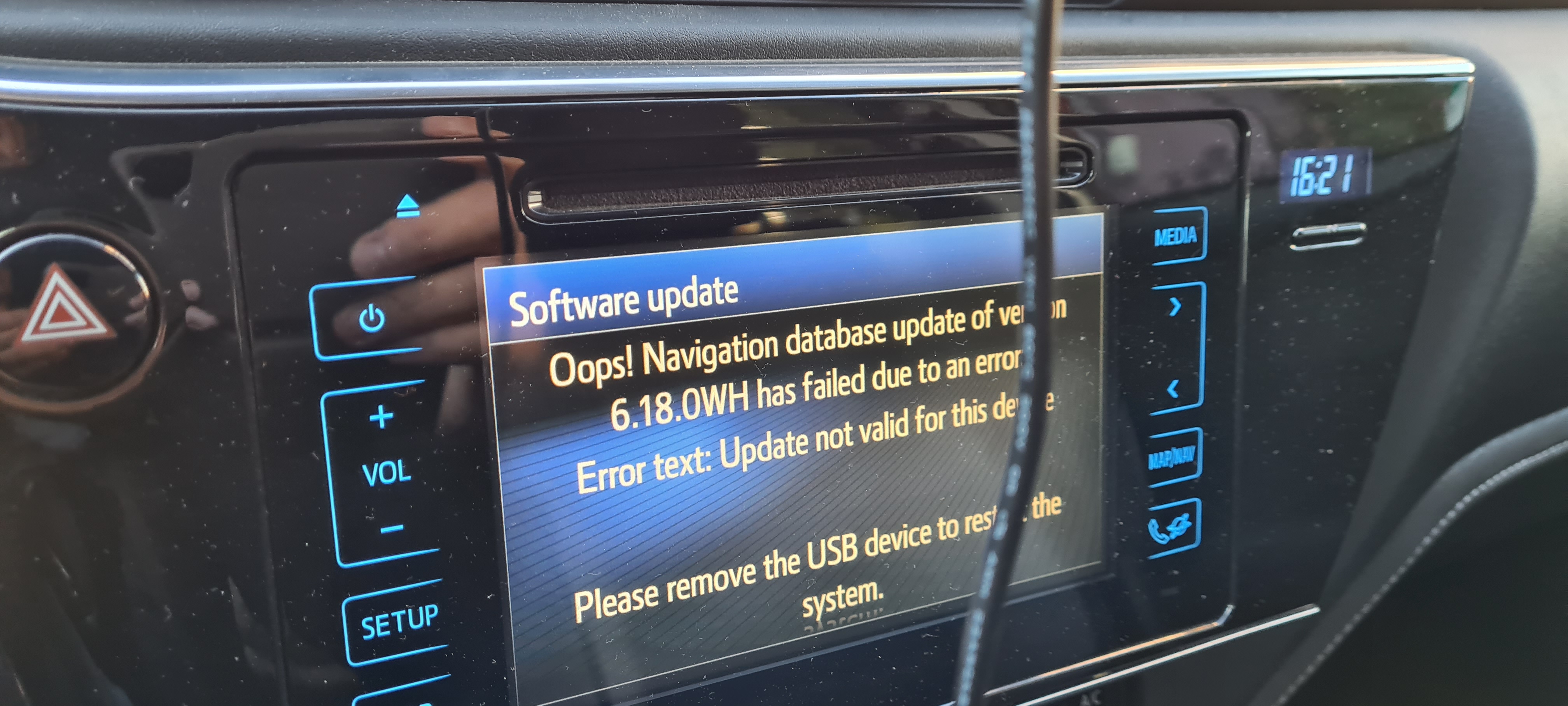

Здравейте, наскоро излезе новата актуализация на картата за Touch 2 and Go.. започнах да актуализирам, като минах всички стъпки..до 6ти модул.. на 6 ти модул - навигация стигна до 2% и изписа грешка 1004, след което поиска да извадя флашката и да се рестартира системата. От тук нататък при всяко вкарване на флашката казва, че софтуера не е за тази система. В Тойота не знаели за такъв проблем и едва ли не, не може ли да помогнат.. Пробвах с ново сваляне на файла, форматиране на флашката на ниско ниво, да сваля към 6.17.0H.. Някой с някаква идея?
П.С. Всичко го правя през сайта на Тойота.. имам предвид свалянето на файла и генерирането на кода.. по този начин актуализирам вече две години... но сега нямам идея какво е това.

На мен също ми е случвало, проблема беше във флашката, използвах друга и всичко е ок.

Пробвах с други флашки и пак същото, в момента съм в Тойота и чакам да ми кажат какво правим.. Уж всичко било наред по системата и грешките.. но проблема си остава.. ще пиша след това ..

Не можаха нищо да направят. Чаках около 2 часа.. казаха, че имало два кода за грешки.. единия за gps антена, а другата за микрофона.. изчистили ги.. не се появили пак.. но не може ли да помогнат с друго.. ще пишат до Toyota Европа.. или да чакам да пробвам със следващия uodate.. признаха с половин уста, че с този uodate е те имали проблеми с грешки, но не и чак да блокира нещо..

Какво стана със софтуера.Днес цял ден се мъчиха в Тойота Пловдив и
не успяха.Другата сряда имам нов час.Някой качил ли е успешно 6.18.ОН? ohmy.gif

Вече съм с новия софтуер. :thumbsup: Качиха
ми го в Тойота Пловдив и най важното без пари
за операцията.Имам купена карта за 3 години и
Тойота релакс .
