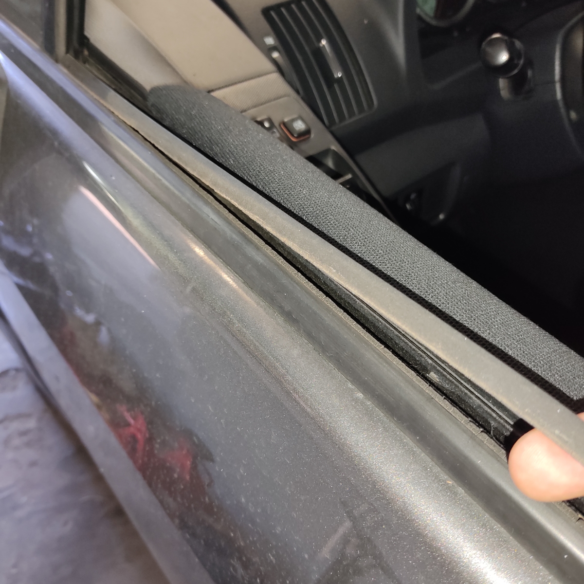

Здравейте колеги,
Извинявам се, ако темата е дублирана или не е за тук!
Слънцето не прощава, но и поддръжката бе забравена.
Външният уплътнител под прозореца на предна дясна врата се е напукал и се притеснявам, че при дъжд ще започне да влиза вода във вратата.
Искам да го подменя, но онлайн намирам 2 варианта, които обаче май не пасват на това, което виждам.
Търсих, питах, гледах книжката, но все нищо.
Бихте ли ми казали кой и дали изобщо ми трябва някой от тези или е напълно различен.
В линка отдолу има снимки на вратата ми и на намерените из сайтове.
Линк към снимките
Corolla Verso 2007г (AR10) 2.2 136кс D4D
Благодаря ви предварително!
Поздрави

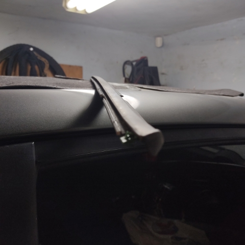

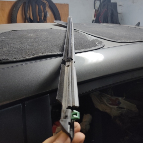

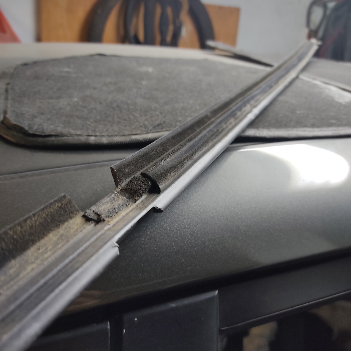

Моите също са за смяна. Имам читави втора ръка, но още не съм стигнал до смяната им. Занимавам се с други поправки по колата в момента. Ако до понеделник нямаш отговор, ще ги снимам.

Номерът, по който да ги търсиш, би трябвало да е този - 75710-64010
И да влиза вода не е проблем. Те не затварят стъклото перфектно и да не влиза никаква вода във вратата. Споко.

За търсенето, като гледам или втора ръка или някъде отвън. Провери каква ще е цената в Косер по парт номер. Като гледам твоя уплътнител на снимката изглежда перфектно. Моите се бяха отделили и висяха или бяха прищипани от прозорците. Ако не са се отделили си карай с тях. Както каза колегата по-горе, те нямат водеща роля при уплътняването, а по-скоро пазят прозореца от натрупването на листа и други дребни обекти от външната страна.

Ако в задния край гумата не се е свила и създала отвор проблема е козметичен. Все едно като влиза вода по долния хоризонтален ръб на вратата има дренажни отвори, но теч върху бравите не е особено добра идея. Там има отворени механики и машинки за централното, управляеми с кабели и букси, които от теч на вода и прах може да създадат проблем. По средата и в предната част на уплътненията и да тече проблема е никакъв.
