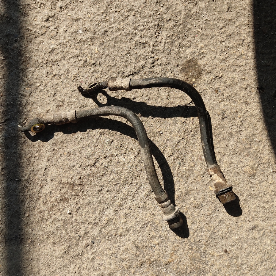

Здравейте ! Имам Корола Версо от 2004г. (2ра генерация ) и реших да и подменя маркучетата на задните спирачки , защото са нацепени ! Поръчах нови в магазин за авточасти , но за съжаление това което е по каталог за този автомобил не пасва ! Въпросът ми е има ли някаква разлика в маркучетата от различни марки или някаква особеност при поставянето ? ( не пасва г-образният чоп в края на маркучетата - на новите е значително по-голям ) БЛАГОДАРЯ предварително ! Хубав ден на всички !

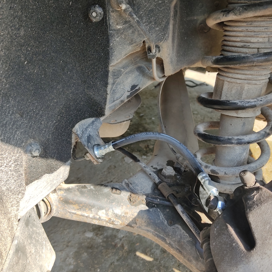

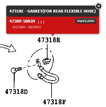

И аз ще сменям същите маркучи понеже са поцепени. Взех тези. Не съм ги пробвал още, но по VIN и каталожен номер пасват. Имам друг казус аз: сменяте ли металните дихтунги при смяна на маркучите или старите даянат още една употреба? Оригинални само отвън. Някой намерил ли е аналог на нашия пазар, може би дори от друг автомобил?
pav4o_d написа: ↑01 Юли 2021 08:48 не пасва г-образният чоп в края на маркучетата - на новите е значително по-голям
Не могат ли да се разпилят, за да влязат? Малко заигравка с дремела, ама то по тия кочини повечето афтърмаркет части трябва да се доработват. Наскоро взех челюсти за ръчната спирачка. Всичко като размери, дизайн и каталожен номер пасва, обаче влизат едва-едва и закачат в барабана дори като всичко по системата е максимално прибрано (ще играе шкурката, то се е видяло).

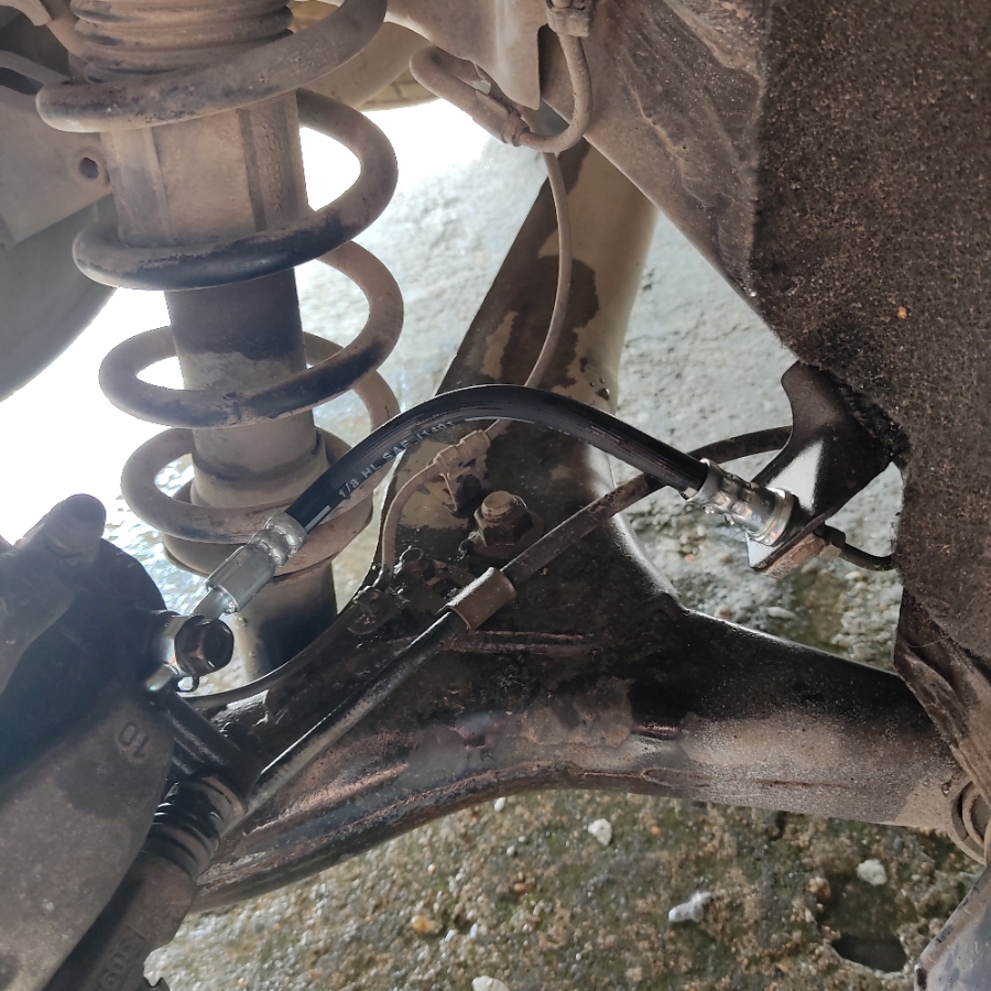

При мен маркучите на Herth+Buss паснаха идеално. Ползвах старите уплътнители. За момента няма течове, така че може да се каже, че ремонта е успешен. За затапване на тръбичката ползвах парче маркуч 6мм за градински цели, с прегънат край хванат със свинска опашка. След това смяна на спирачна течност.
