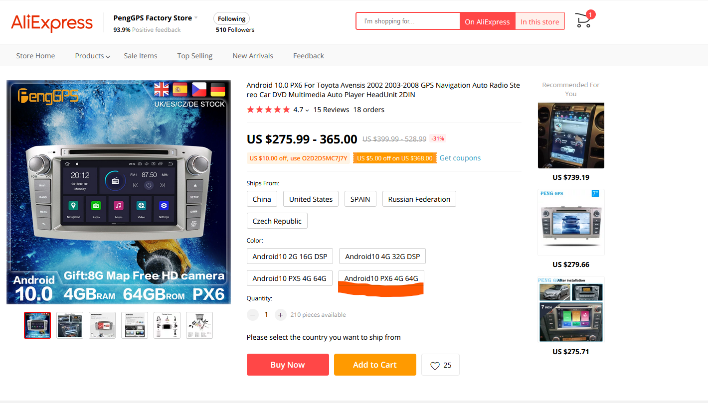

Конкретно модела и магазина са тези:
Screenshot 2021-05-23 015714.png (704.72 KiB) Преглеждано 4077 пъти
