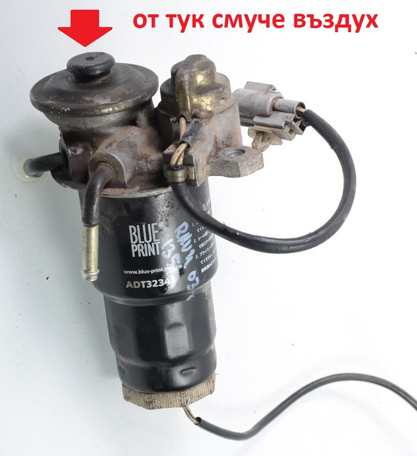

Здравейте, след смяна на дюзите се появи следния проблем - на следващата сутрин колата запали нормално, поработи около 5 секунди и угасна, след което не запали. Дълго и безрезултатно помпих горивния филтър, след което откачих маркуча от филтъра към помпата където при напомпване нафта не се появи. Закачих ел.помпа за смяна на масло към изхода на филтъра и след 10 - тина секунди смукане излезе нафта. Закачих маркуча и след малко въртене колата запали. На следващия ден - пак същото mad.gif Мисля си, че има въздух някъде по системата, но не знам как да реша проблема.Ще бъда много благодарен ако някой даде жокер :help:

при мен смучеше от диафрагмата на ръчната помпа
имам 2.0 116кс двг
