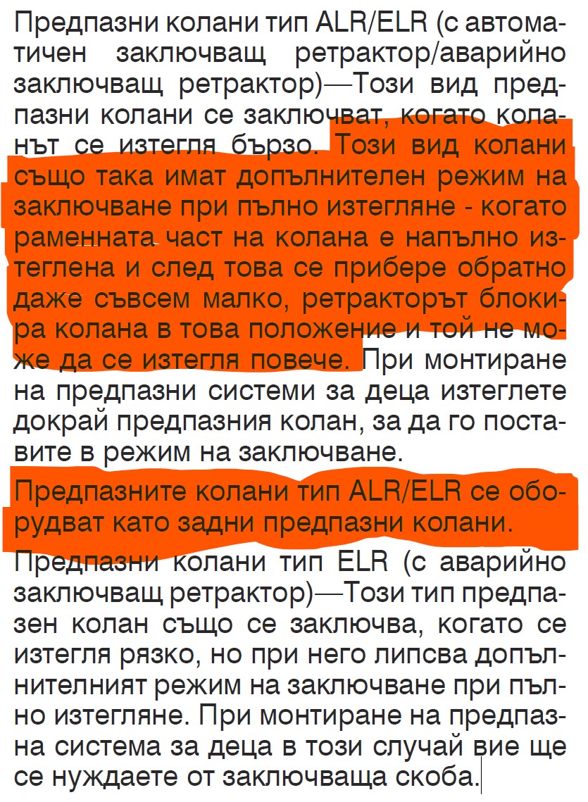

cavick написа: ↑13 Май 2021 23:16 и за това ще ми трябва съвет.
Прочетете упътването, нямате проблем с колана, а с манипулацията...
"Издърпайте докрай раменната част
на предпазния колан и след това я
оставете да се прибере малко, до
преминаване в режима на заключване
ALR.
Режимът на заключване позволява
на предпазния колан само да се
прибира."

tora написа: ↑14 Май 2021 09:00 заключване
ALR
Когато не стига колана се ползва точно този режим без необходимост от закопчаване към седалката на колата. Но на мен до сега не ми се е налагало на каквито и да е столчета/кошници. Снимки биха били ползени...

от mapamop
gergo9203 написа: ↑26 Дек 2023 17:23 Колега кое упътване да прочета? Аз питам за коланите защо заключват и за най малкото, когато се накланя пасажер.
Страница 108 от TFM (The F*cking Manual) за Авенсис Т25, който никой не чете, и само си го носи за тежест в жабката:
*Разделът за монтаж на детски предпазни средства.
*Извинявам се за скрийншота но текста става нечетим след copy/paste.
Screenshot 2023-12-26 174107.jpg (349.01 KiB) Преглеждано 17106 пъти
