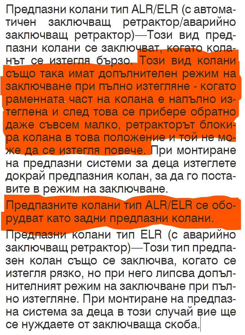

Страница 108 от TFM (The F*cking Manual) за Авенсис Т25, който никой не чете, и само си го носи за тежест в жабката:
*Разделът за монтаж на детски предпазни средства.
*Извинявам се за скрийншота но текста става нечетим след copy/paste.
Screenshot 2023-12-26 174107.jpg (349.01 KiB) Преглеждано 17089 пъти
