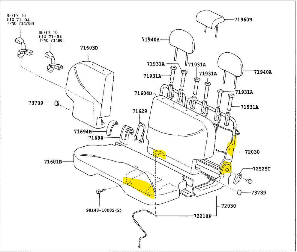

Колеги ,здравейте пак.
Търсих доста материал в нета ,но конкректно видео за задните седалки не намерих ,разбрах че има 4 болта ,два махам когато седалката е обърната ,след това има две капачки ,махам ги и там и другите два болта . Видео както за други коли и модели не намерих ,схема на автомобила да видя как е също не намирам за да видя реално къде са болтовете. Идеята ми е да я махна ,да си изчистя колицата и НАЙ-вече има по време на движение из прекрасните ни улици някакво влудяващо скрибуцане като на недокрай завит болт или някава супер миниатюрна хлабина ,свири ,скърца,направо е умопобъркващо.Ще ми се да махна седалките ,да изчистя навсякъде ,да пръсна с WD-40 и по обратният ред да я сложа без да сбъркам нещо.Ако някой го е правил нека помогне,ако някой знае къде да намеря схема или как е устроено там ще съм отново благодарен.

Отиваш на japan-parts.eu
По рама си търсиш задните седалки. На схемата трябва да има къде и колко винта ги крепят.
Не слагаш мазнотия на тия винтове, за не започнат да се саморазвиват. На тези крепежи даже им се слага паста срещу саморазвиване, че имат отношение към безопасността.

Мнение от mapamop » 27 Апр 2021 09:01
По-скоро си мисля че поскръцват пантите на седлото и облегалката, закопчалките по пода ако има пружинна тел, която да ги закопчава за пода, или самите механизми които закопчават задната облегалка, към купето (или телта която дърпа езика да ги освободи).
Пружините на седалките ми поскърцваха осезателно, когато имаше човек седнал отгоре им. Опитай да разкопчееш облегалките и да навиеш съвсем малко тиксо на ухото на което закопчават задните облегалки. Не съм сигурен, но като гледам самите седла не се обръщат, така че там е малко вероятно да има драма. Пантите между облегалките и седлото може да поскръцват също. Отдолу под седлата има 2 винта, поне по схема - виж ги да не са охлабени, макар че не се сещам за "к'ъЙ ч*п" ще са пипани. Картинка (оцветил съм ти в жълто, предположенията ми къде може да се охлаби нещо и да скърца):
